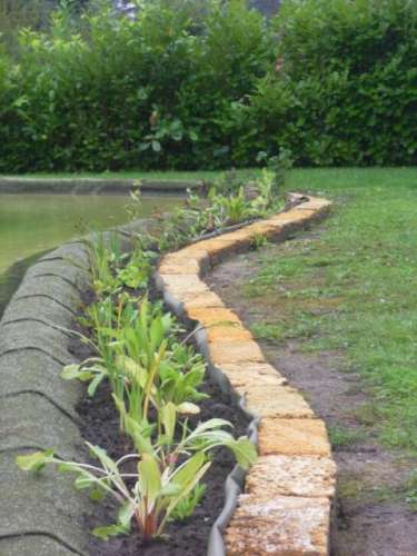

ist mal wieder an der Zeit zu berichten, wie es weitergegangen ist.

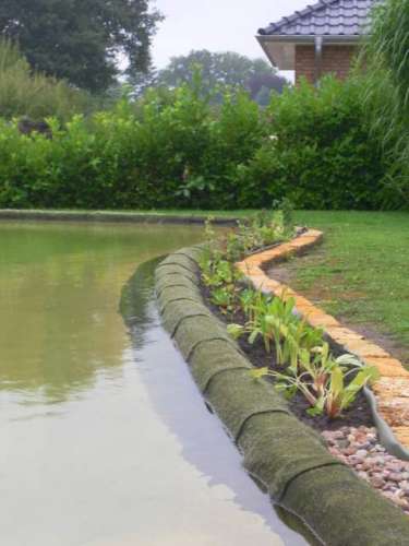

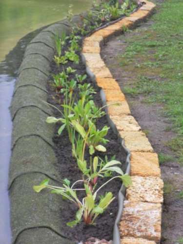

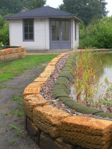

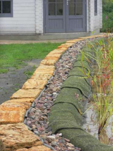

Habe inzwischen die Saugsperre, die Ufergräben, den Zugang und die Quelle fertiggestellt. Seit dem 2.8.16 läuft die Pumpe. Habe deren Leistung gemessen - es kommen ca. 6000 l pro Stunde an der Quelle an.
Einen Tag nachdem die Pumpe in Betrieb war, war der Filtergraben glaskar, das Teichwasser ist leicht trüb. Das liegt aber klar innerhalb meines eigenen Toleranzbereichs (um ohne Filter und UVC auszukommen). Wenn's so bleibt, bin ich echt happy, zumal ich nach 2 Wochen Pumpenbetrieb noch keine algenähnlichen Erscheinungen sehe.
Es hat sich auf den Terrassen und am Boden Sediment abgesetzt, mehr aber auch nicht.
Ich habe mir einen Pondovac 5 zugelegt, den werde ich nächste Woche zu seinem ersten Einsatz bringen und berichten, was er kann...
Genug der Worte, lasst Bilder folgen:
Saugsperre ist fertig:
Ufergräben sind fertig:
Die von NG gelieferten Pflanzen für die Ufergräben waren hinsichtlich Menge und Qualtiät wirklich super - bin sehr zufrieden. Hoffentlich wächst alles gut an und entwickelt sich - die Zeit wird's zeigen.

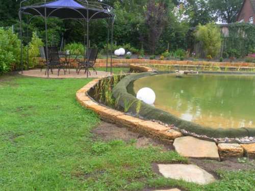

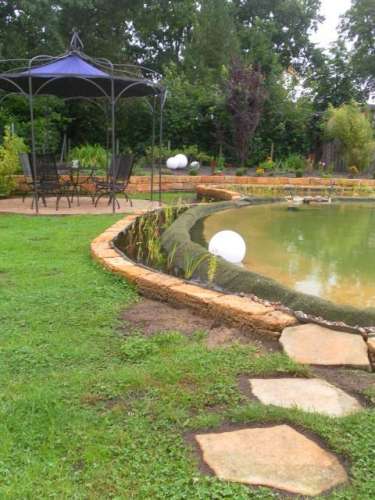

genau so ist auch meine Logik - der Wasserspiegel ist am inneren Uferwall ca 5-6 cm unter der Krone, das ist der höchste Punkt, der an der Ufergrabenbegrenzung eingehalten werden muß.
rippenbruch

Thorsten hat es auch so gesehen, ich würde den Wasserstand des Teichs nochmal mit geplanter Oberkante der Kapillarsperre vergleichen, und gegebenfalls nochmal erhöhen. Jetzt geht es noch.
Die Ufermatte würde ich bis zum Rand legen um die Folie vor Beschädigung beim gärtnern zu schützen.
