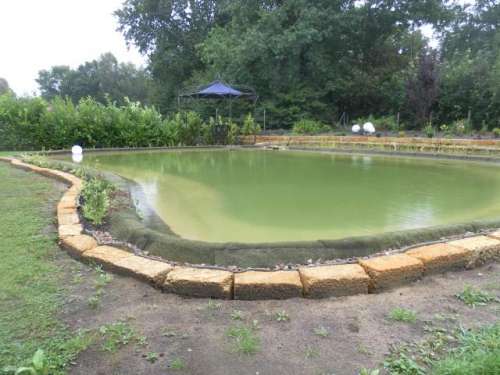

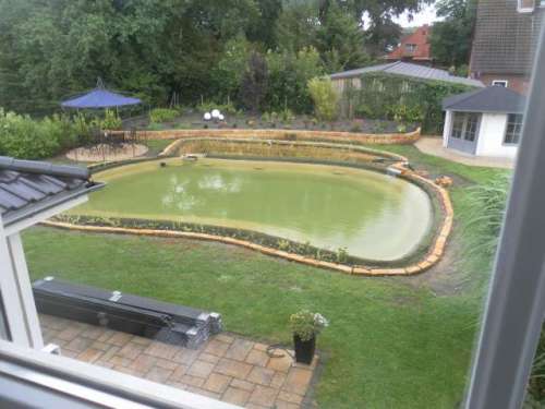

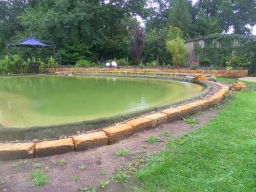

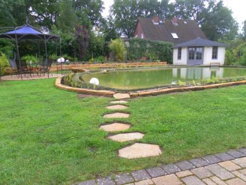

hier noch ein paar Gesamtansichten:
hier liegt im Vordergrund
schon das Material für den noch zu bauenden Steg, ich hoffe, kommende Woche ist das Wetter besser, sodass ich diesen Part angehen kann.
Grüße
rippenbruch

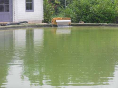

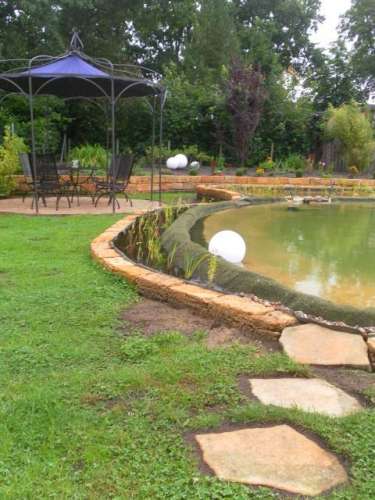

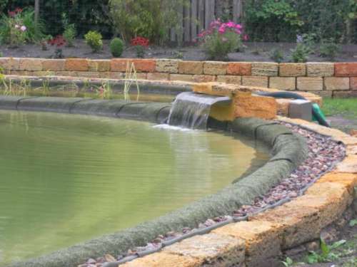

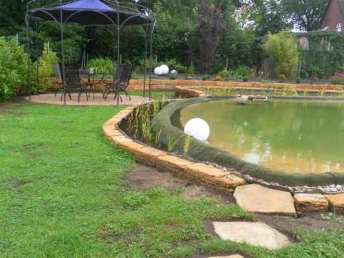

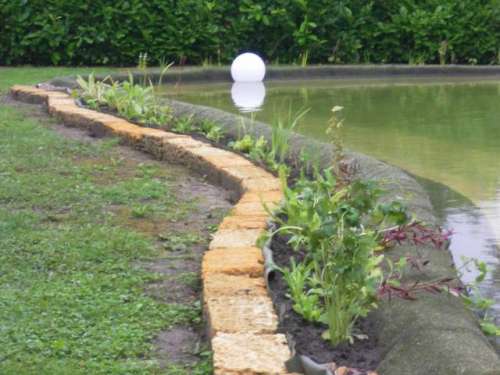

noch Ufergraben:
Für den Teichzugang habe ich mir diese Lösung einfallen lassen, damit nicht vom Rasen direkt in den Teich gestiegen wird:

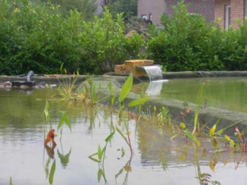

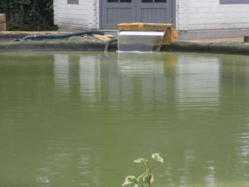

Die Quelle sieht so aus:
