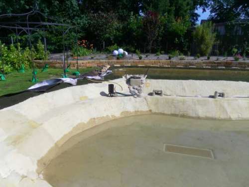

Hallo Schwimmteichfreunde,

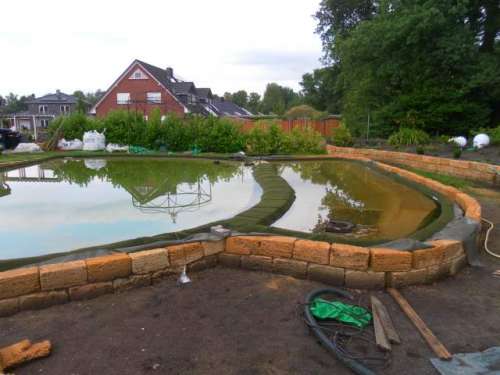

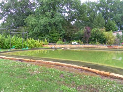

der Teich ist nun gefüllt und sieht super aus.
Die Pflanzen für den Filtergraben habe ich heute abgerufen, mal sehen, wann sie kommen.

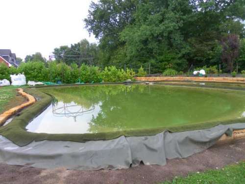

Nachdem wir den Filtergraben gefüllt hatten, haben wir einen Wasserverlust festgestellt und hatten über Tage ein mulmiges Gefühl.
Wir haben im Filtergraben eine Klebestelle, da dort die Folie nicht ganz ausgereicht hatte...
Es gab nach meiner Logik 3 mögliche Ursachen:
1. Leck in der Klebestelle (GAU-Gefahr)
2. Trennfolie Filtergraben/Schwimmteich nicht ganz dicht
3. Schieber im Saugsammler nicht 100% dicht
Ich hatte, nachdem ich das Brunnenwassser aus dem Schwimmteich abgepumpt hatte am nächsten Morgen wieder Wasser im Schwimmteich, obwohl ich alles abgepumpt hatte; habe mir aber keine weiteren Gedanken darüber gemacht.
Nun war meine Vermutung, dass auf dem Weg Filtergraben zum Schwimmteich über den Saugsammler das Wasser (trotz geschlossener Schieber)zurückläuft.
Diese Theorie hat sich gestern bestätigt, da nachdem beide Teiche gleichen Füllstand hatten, kein Wasserverlust mehr festzustellen war. Ihr könnt euch vorstellen, welcher Stein mir vom Herzen gefallen ist, denn der GAU wäre nach all der Arbeit ein Tiefschlag gewesen. Wie hätte ich das lösen können - keine Ahnung.
Genug der Worte, es folgen Bilder:

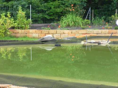

Saubere Wasserlinie:
Den Skimmer muß ich an einen anderen Platz stellen, wo ein paar Zentimeter mehr Tiefe verfügbar sind. Habe schon einen anderen Platz im Auge...

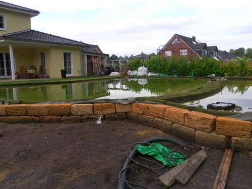

Die Steinumrandung ist auch fertig:

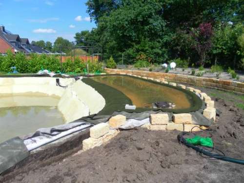

Ein paar Stellen mit Kalkausblühungen werden jetzt sichtbar:

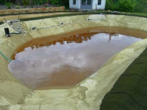

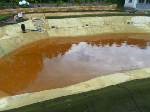

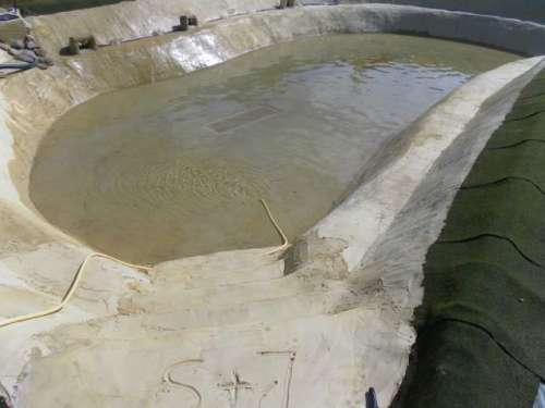

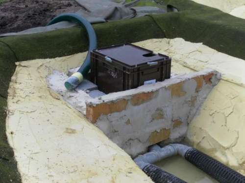

Wir haben dann nach 4 Wochen Wartezeit und einem PH-Wert von 8.5 entschieden, zu füllen.
So sah es noch aus, als das Regenwasser im Teich war:
Somit hieß es - Wasser marsch !!!
Und heute morgen waren wir überrascht zu sehen, was passiert ist.
Somit ist die Idee, Wasser aus dem Brunnen zu nehmen, beerdigt worden. Zur Zeit wird alles wieder abgepumpt und wir haben heute morgen einen Wasserzähler für den Gartenanschluß gekauft und installiert. Nach einem Gespräch mit der Gemeindeverwaltung war am Nachmittag schon jemand da und hat den Wasserzähler 'abgenommen'.
Das nenn' ich Bürgerservice!!!
Wir werden nun nur den Frischwasserpreis zahlen, somit hält sich die Kostenseite in Grenzen.
Hätte ich nicht gedacht, dass das Brunnenwasser so braun ist (Eisen) - hatten wir vorher beim Giessen etc. nicht so gesehen, das Wasser sah im Behälter klar aus.
Im Filtergraben hatten wir natürlich auch bereits voll gefüllt - gut dass es Pumpen gibt...
Somit wird in den nächsten Tagen mit Frischwasser gefüllt und in der kommenden Woche soll im Filtergraben gepflanzt werden.
Habe die Pflanzen bei NaturaGart auf Abruf bestellt.
Bzgl. meiner Pumpe hat mein Teichberater auch von der SKS-10000-Pumpe abgeraten. Er meint, wir kommen mit der SKS-6500 bei unseren Volumenverhältnissen gut klar und dazu wäre auch die Installation eines Filters möglich, falls es denn so kommt.
Wir warten dieses Jahr in Ruhe ab, mal sehen, wie des werden wird.

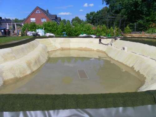

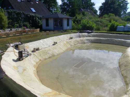

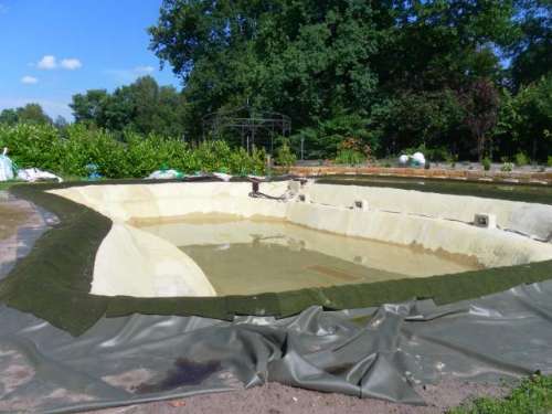

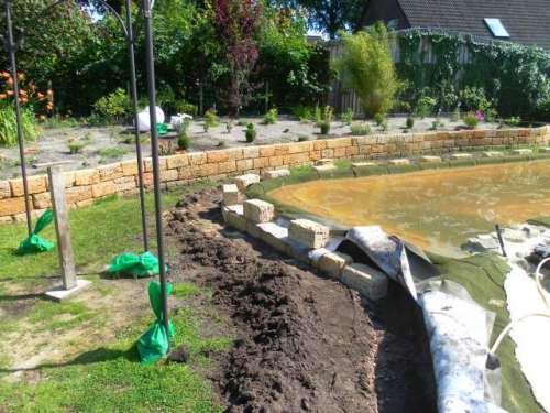

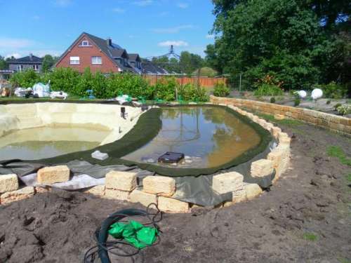

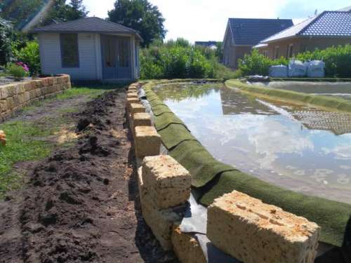

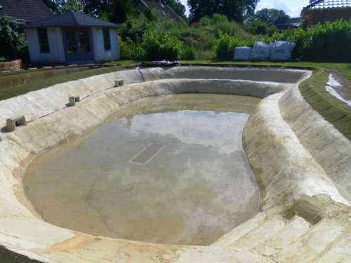

und weiter:
Zwischendurch gab's einigen Regen und hat uns die Grube etwas gefüllt.
Zur Zeit bin ich dabei, die Teichumrandung zu gestalten:
