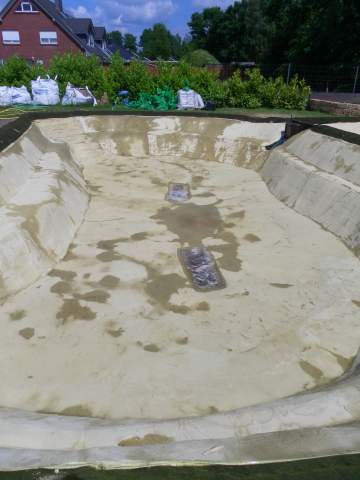

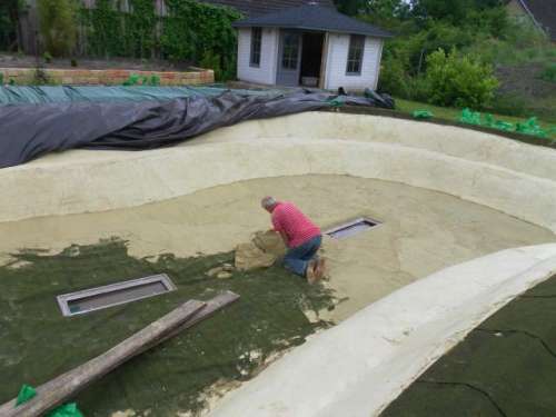

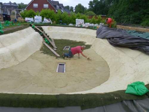

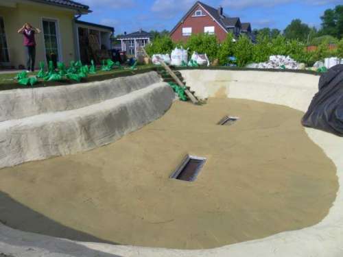

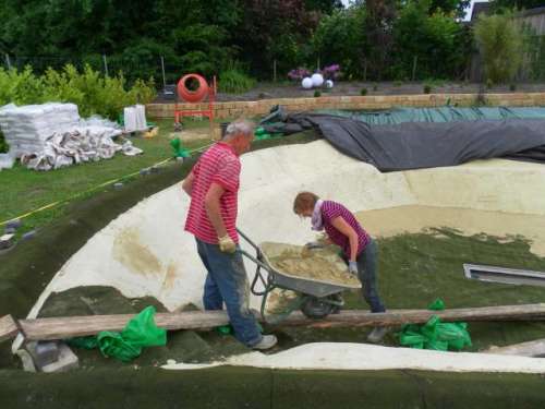

Wir hatten aufgrund der Treppe die Möglichkeit, mit einer (gewagten) Konstruktion mit dem Mörtel für den Boden direkt in die Grube zu fahren, das hat mächtig geholfen. Ich möchte mir gar nicht vorstellen, wie es gewesen wäre, wenn wir den ganzen Mörtel in die Grube hätten schleppen müssen. Hier habe ich auch aufgrund unseres Grundwasserproblems 'dick aufgetragen'. Ich hoffe somit, dass das Ganze stabil bleibt. Da wir in den vergangenen Tagen sehr warmes Wetter hatten, haben wir den ein oder anderen Riß im Mörtel. Das sehe ich aber eher als Schönheitsfehler.
Offen sind nun noch:
1. Ufergraben herstellen
2. Dammdurchbruch verkleiden
3. Pumpe und Schläuche zur Quelle einbauen
4. Filtervorbereitung hinters Gartenhaus legen
5. Filterteich bepflanzen
6. Steg bauen
7. Faulenzen und genießen ...

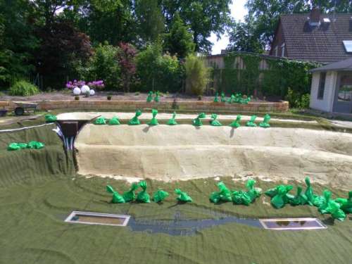

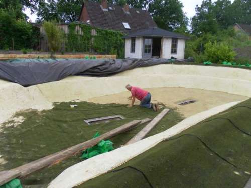

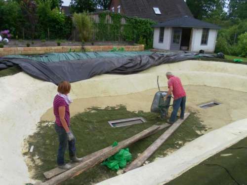

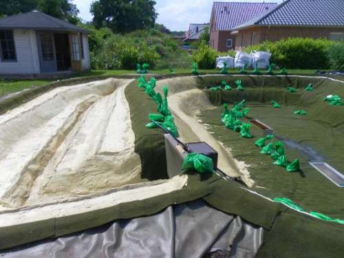

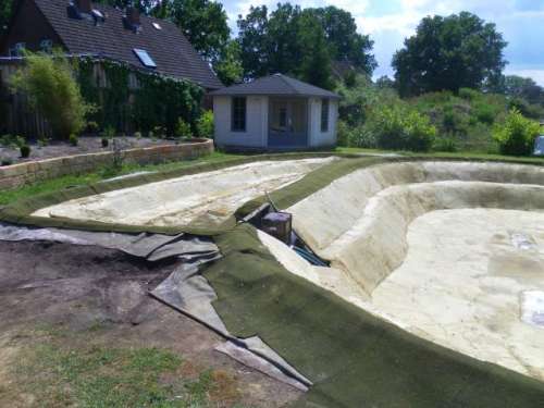

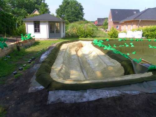

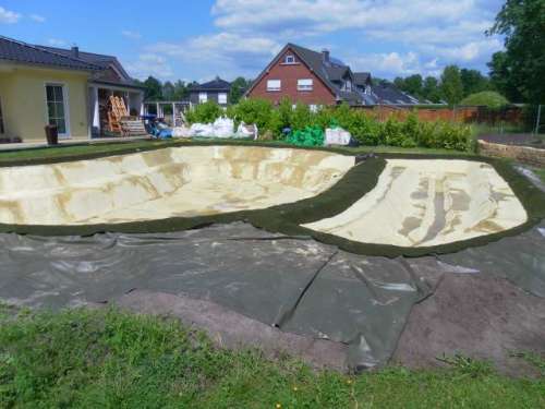

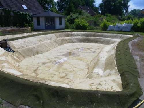

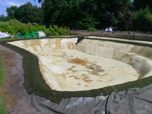

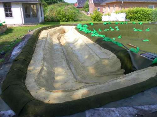

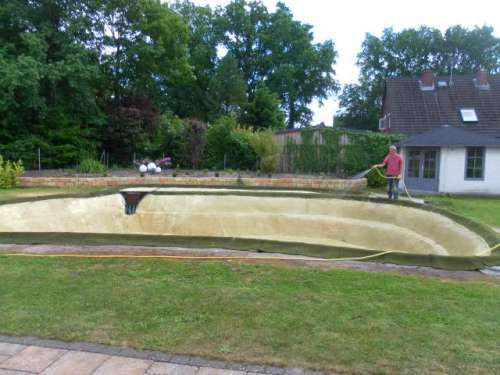

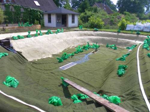

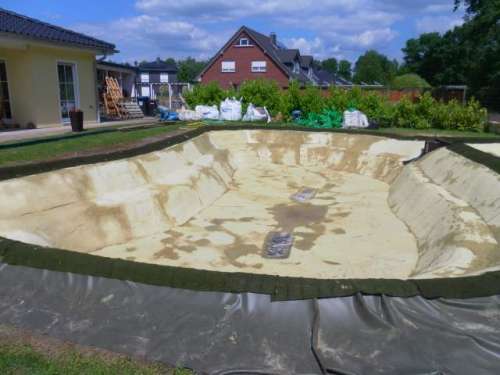

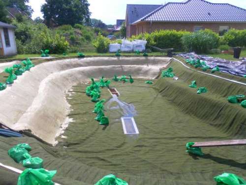

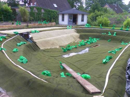

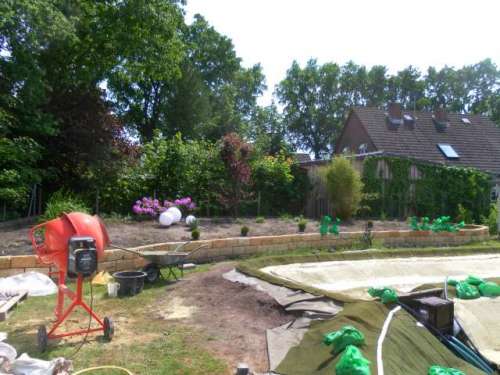

Hallo Teichbaufreunde,
so - das Schlimmste liegt hinter uns. Vermörteln ist ehrlich gesagt eine dreckige, kräftezehrende Arbeit; insbesondere für diejenigen (wie mich), die sowas noch nie gemacht haben.
Hierbei habe ich festgestellt, dass es gar nicht so einfach ist, mit der Glättkelle eine durchgängig glatte Oberfläche zu schaffen.
Aber das ist kein Schönheitswettbewerb, sondern die Funktion steht im Vordergrund.
Hauptsache ist, wir sind durch.
Heute haben wir die Baustelle ein wenig sauber gemacht - das sieht dann schon ganz anders aus - es wird jeden Tag fertiger, ein tolles Gefühl. Wir freuen uns schon tierisch auf's Anbanden....
Hier Fotos der letzten Tage.
Geübt haben wir am Filtergraben - wenn die Pflanzen drin sind und wachsen, sieht man den Übungszustand nicht mehr.
Dann ging's am Schwimmteich weiter:
