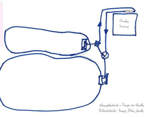

Ich glaube du siehst die Sache zu kompliziert. Lege doch einfach einen 50 er Schlauch von der Pumpe zum Gartenhaus.
Gebe bei dem 50 er Schlauch einen Reservezuschlag dazu (für späteren Einbau des Filters). Am Gartenhaus verbindest du den 50 er Schlauch mit einem HT Übergang 50/75 mit dem 75 er Schlauch der zur Quelle führt. So kannst du jederzeit den Filter dazwischen bauen.
Wenn du die Anlage ohne Filter betreiben willst, gibt es zwei Möglichkeiten.
1. Du nimmst die Filtermatten aus dem Filter und lässt das Wasser einfach ungefiltert durchplättchern.
2. Du baust dir mit Y-Stücken und Absperrventilen eine Filterumgehung.
Bei diesen Lösungen ist dein Filter und die Rohrleitungen versteckt und du kannst gegebenfalls sogar noch eine UVC dazwischen schalten.
Was heisst die Quelle hat einen 2" Anschluß, benutzt du einen fertigen gekauften Quelleinlauf?
Die Rücklaufleitung vom Filter zum Teich sollte immer größer als die Druckleitung der Pumpe sein, da das Wasser vom Filter zum Teich ja mit natürlichem Gefälle laufen muß.
Den Quelleinlauf kann man mit recht einfachen Mitteln selbst bauen.

ich habe vor, den Einbau eines Standardfilters vorzubereiten, falls sich im Laufe der Zeit herausstellen sollte, dass wir mit der Reinigung nur über den Filtergraben nicht zufrieden sind. Einige Nutzer hier im Forum (Touranus, Kaktus) sind wohl mit der 'Nur-Filtergraben-Lösung' zufrieden, das möchte ich auch probieren.
Dennoch möchte ich die Leitungen verlegen, um nicht hinterher wieder alles aufreißen zu müssen.
Hierzu war ich im Kontakt zu NG und habe von meinem Berater die Empfehlung bekommen, am Ablauf des Filters ein 70er HT-Rohr zu installieren und den Durchmesser der Leitung zurück in den Teich keinesfalls zu reduzieren, um einem Rückstau vorzubeugen.
Hierbei stellt sich mir die Frage, wie ich diese Leitung vom Filter zum Teich zurück auslegen soll. Ist das dann eine 3'' -Leitung?
Mein bisheriger Plan war, die 2''-Leitung vom Pumpenschacht mit einem Y-Verteiler zur Quelle bzw. Filter (der steht dann aber anderswo)zu führen und mit einem Ventil den Filter zuschalten kann oder auch nicht. Auf der Seite der Rückleitung vom Filter zur Quelle wollte ich wiederum ein Y-Stück nutzen, um wieder beide Schläuche (von der Pumpe zur Quelle und vom Filter zur Quelle)zusammenzuführen.
Die Quelle hat einen 2''-Anschluß. Hier beißt sich die Lösung mit dem größeren Durchmesser der Leitung vom Filter.
Nun zur Frage an die 'Teich-Veteranen': wie habt ihr dieses Thema gelöst?
Grüße & Danke
rippenbruch

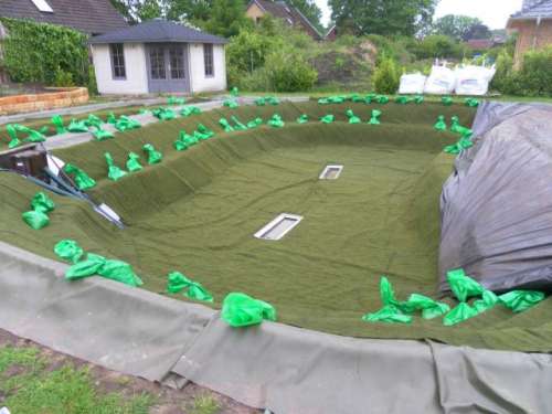

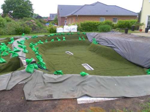

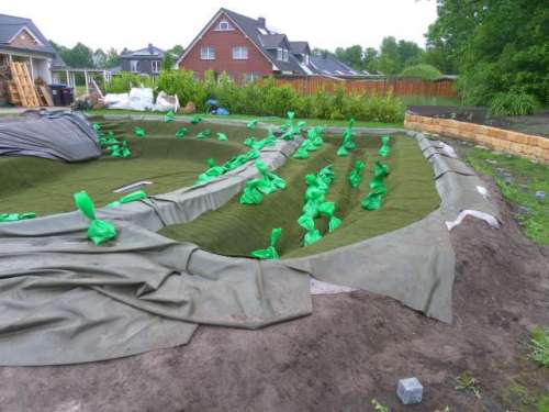

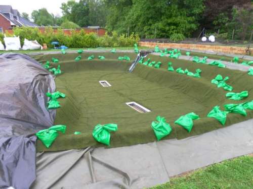

Hallo Schwimmteich-Fans,
wir sind inzwischen mit der Verbundmatte fertig.
Nächster step ist das Ankleben der Ufermatte. Ich möchte diese an der Naht der Verbundmatte mit vermörteln, damit sie einen sauberen Abschluss hat und und nicht aufschwimmen kann. Werde mit Kreppband eine Linie machen und dann mörteln. Das hatte ich in einem Beitrag hier im Forum so gesehen und gefiel mir gut. Mal sehen, wie es wird.
Hier ein paar Fotos:
Verbundmatte verkleben / verschweissen
