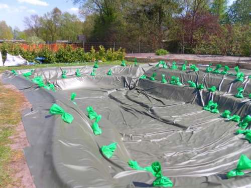

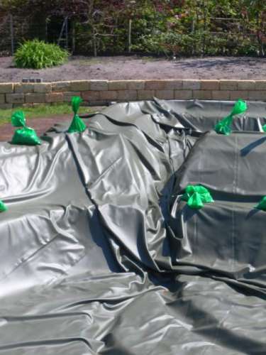

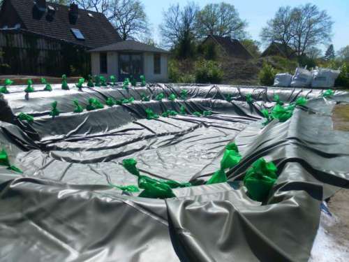

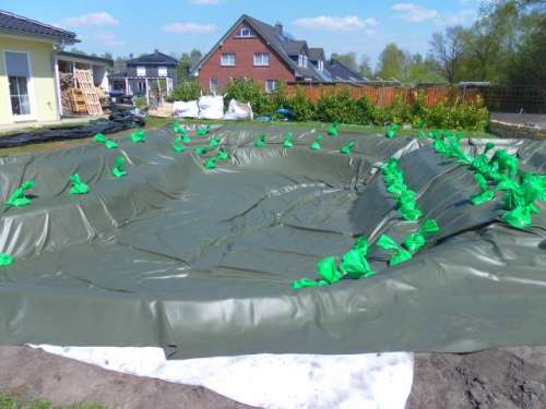

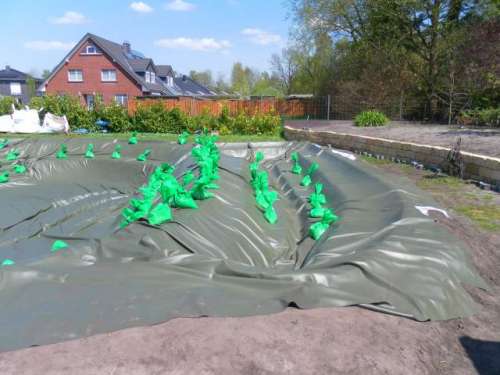

Hallo Teichfreunde,
die Folie ist drin, Falten legen ist der nächste Job ....
Das Wetter ist schon fast zu gut - es ist heiß in der Grube :evil:
Hier noch ein paar Fotos:
