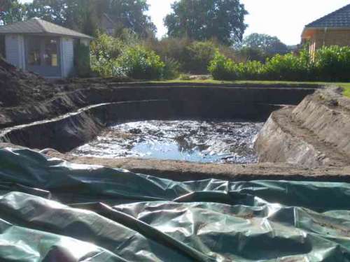

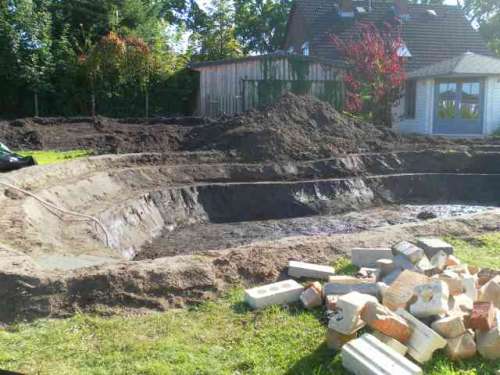

ja, das ist Grundwasser. Ich habe in der Mitte des Teichs einen Behälter mit gebohrten Löchern und Schutz-Vlies eingelassen, aus dem ich 1 mal am Tag das Wasser absauge - das geht bislang gut (weil es nicht so viel Grundwasser ist).
Auf dem ersten Bild kann man den Ansaugschlauch links erkennen.
Diese Lösung ist u.a. der Grund dafür, dass ich bis November den Teich füllen möchte, um nicht im Winter im Grundwasser zu ersaufen,
wenn es kräftig regnet und der Spiegel ansteigt...
Ich lebe bislang in der Hoffnung, dass ich Vlies, Folie, Verbundmatte und Panzerung mit der installierten Absauglösung vernünftig einbringen kann, da ich den Absaugschlauch nach dem Erstellen der Gräben für die Sedi-Fallen und -Leitungen auch in die Erde und die Terrassen bis ans Ufer eingraben will und dadurch weiterhin bei Bedarf abpumpen kann...
Vielleicht hat ja einer der 'Veteranen' die gleiche Thematik gehabt und kann hier seine Lösung kurz beschreiben; ich bin für jede Anregung hierzu sehr dankbar.
Grüße
rippenbruch
Grüße
rippenbruch

03 Okt. 2015 09:43 #21630
Hallo!
So wie es aussieht hast du eindringendes Grundwasser.
Nicht so schön! :dry: Oder ist es Regenwasser?
