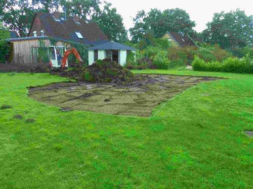

Hallo nochmal!
Deine Bilder sind ja jetzt da. :woohoo:
Den Filterkasten kannst du nicht eingraben, den das Wasser muß ja vom Auslauf des Filters mit natürlichem Gefälle irgendwie zurück in den Teich laufen.
Wegen Frostgefahr brauchst du dir bei Filter und UVC keine Gedanken zu machen. Die UVC brauchst du im Winter nicht, sie wird also ausgebaut und bis zum Frühjahr eingemottet.
Der Filter friert solange die Pumpe läuft nicht ein. Und wenn die Pumpe ausgeschaltet wird entleert er sich komplett.
Aber vorher solltest zumindest wissen, wo du das ganze platzieren willst um die Rohrleitungen entsprechend zu verlegen.

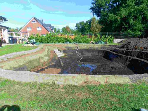

02 Okt. 2015 16:10 #21610
Hallo!
Man sieht auf dem Foto ja wenigsten schon wo das Loch hin soll. :laugh:
Bilder müssen auf mindestens 640 x 480 Pixel verkleinert werden.
Datei hinzufügen anklicken, Bilddatei auswählen, dann öffnen, dann einfügen.

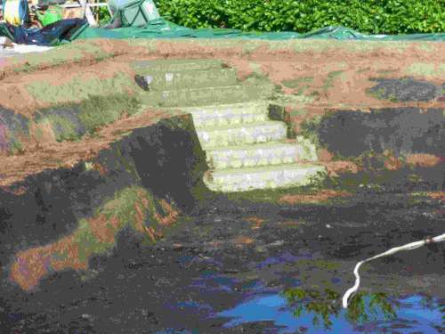

ST: 12 m x 7 m, 1,3 m tief
FG: 9 m x 3 m, 0,6 m tief
1 Pumpe NG 6500 SKS 12 V
1 Standskimmer
1 Quelle
kein Fischbesatz
Wasservolumen: ca. 80.000 l

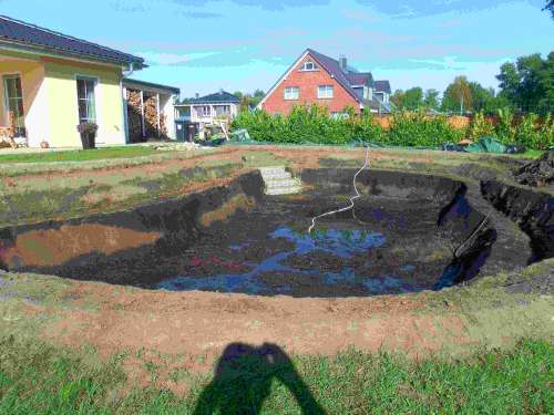

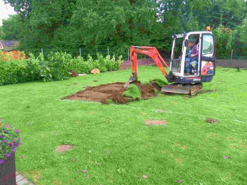

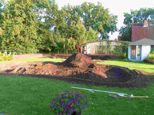

erste Bilder von der Baustelle:
Die Arbeiten gehen voran, es fehlt leider noch die Beseitigung überschüssiger Erde und der Aushub des Filtergrabens, hoffenlich kommen wir morgen hier weiter...
Heute wurde der Zugang fertig, ist schon ein tolles Gefühl, dass es sichtbar voran geht
Mit dem Anhang von Fotos komme ich noch nicht klar; ich kann sie im Anhang beifügen, sie werden aber offensichtlich nicht hochgeladen
Muss ich weiter probieren.
