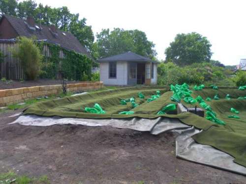

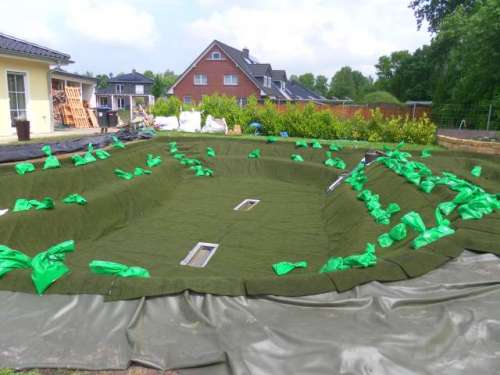

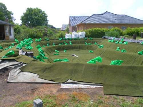

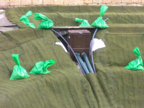

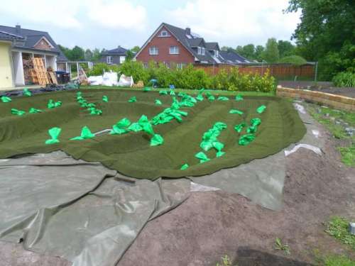

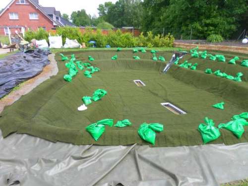

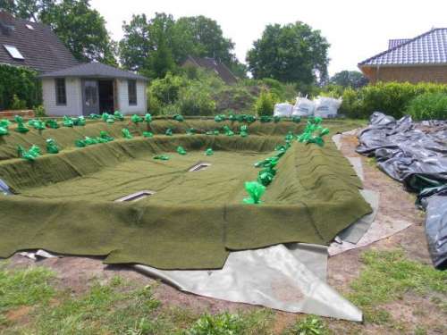

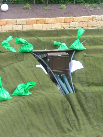

Gestern und heute war die Ufermatte an der Reihe. Läßt sich gut verarbeiten und verschweissen. Der Saugsammler ist nun angeschlossen, es fehlt noch die Vermauerung, die kommt später.
Ein paar Fotos vom Fortschritt.
Nun steht die Vermörtelung an. Mal sehen, wie sich das Wetter in den nächsten Tagen entwickeln wird...
Grüße
rippenbruch
Grüße
rippenbruch
