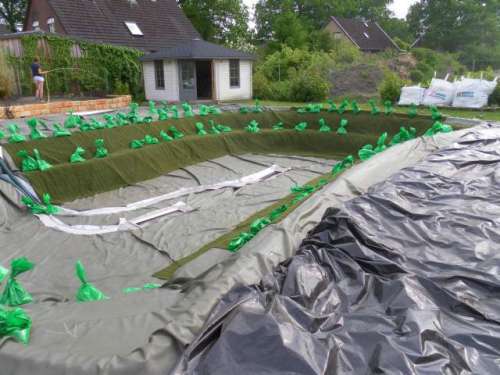

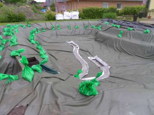

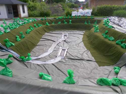

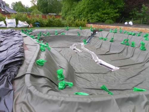

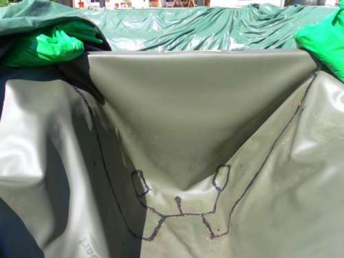

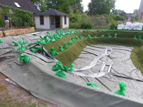

heute ging es weiter mit der Verbundmatte. Lässt sich gut verarbeiten, beim Schweissen muß man allerdings aufpassen, dass nicht die Folie durch den Heissluftfön beschädigt wird... :ohmy:
Die Klebestreifen für die Verbundmatte eignen sich auch hervorragend, um bestehende Folienfalten auf der unterliegenden Folie festzukleben. Falls beim Füllen die Folie nachgibt, werden die Klebestreifen nachgeben - ein positiver Zusatzeffekt. Weiterer Vorteil der Verbundmatte ist, dass die Falten nicht mehr zu sehen sind - endlich... :lol:
Hier noch Fotos vom heutigen Verbundmatten verlegen:
Es ist Fortschritt sichtbar!!!

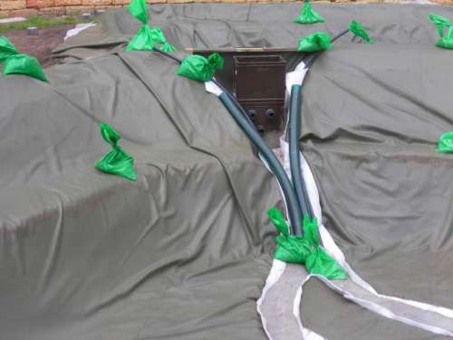

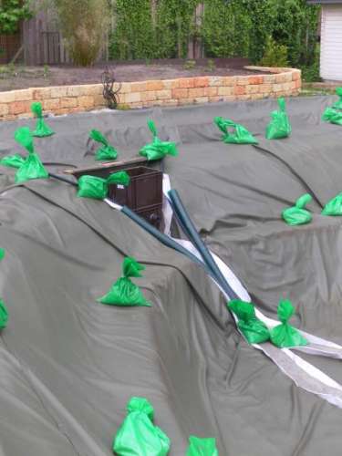

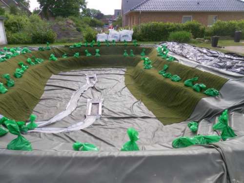

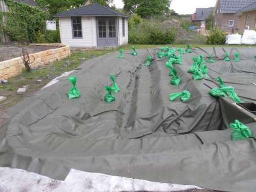

Saugsammler vom Filtergraben aus gesehen - das KG-Rohr werde ich erst nach dem Vermörteln einbauen.
Fertig zum Verlegen der Verbundmatte. Habe mir noch mal Sandsäcke nachbestellt, um die Kehlen an den Terrassen zu fixieren.
Morgen soll es schön werden - mal sehen, wieviel wir schaffen.
Der Mörtel ist auch schon da - bin froh, wenn dieser Kraftakt erledigt ist und ich an die Ufergestaltung und den Steg und den Einbau der Pumpe, des Skimmers usw. ran kann...
Ziel ist, im Sommer schwimmen zu können, das sollte zu schaffen sein.

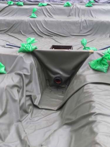

Hallo Teichfreunde,

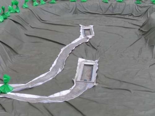

möchte weiter berichten über den Fortschritt der Arbeiten. Habe mich schwerpunktmäßig mit der Zielsaugtechnik beschäftigt. Der Einbau ist nun abgeschlossen; der Dammdurchbruch muß nun noch mit Steinen und Mörtel verkleidet werden.
Einbau der Trennfolie
Zielsaugtechnik einbauen
