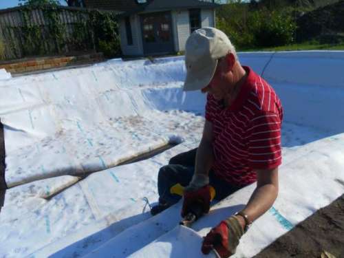

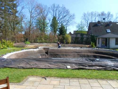

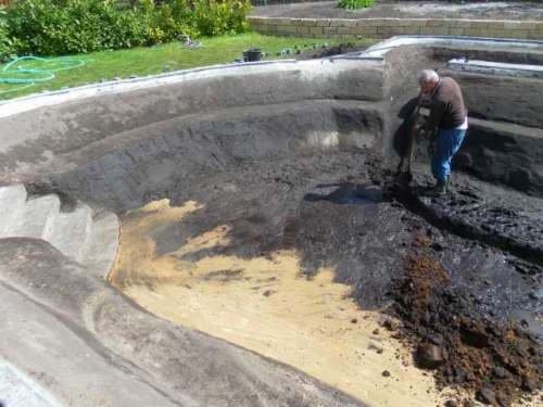

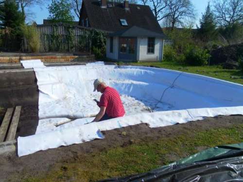

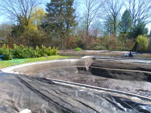

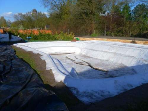

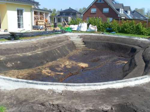

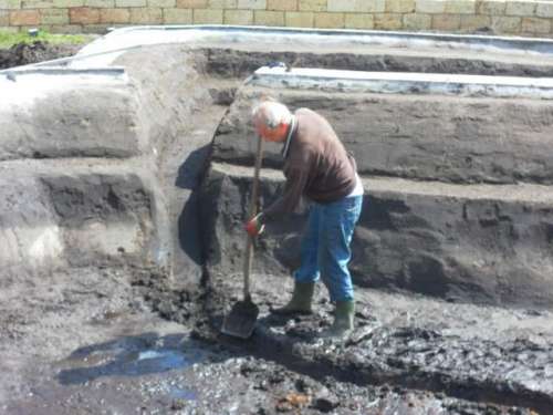

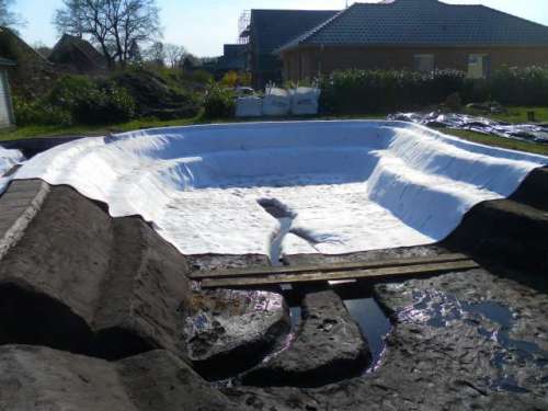

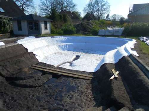

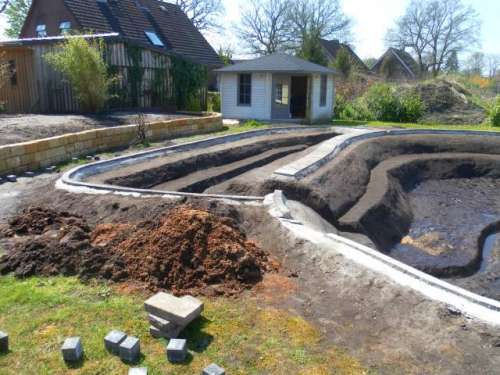

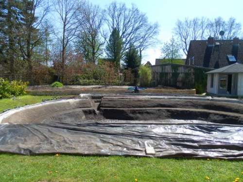

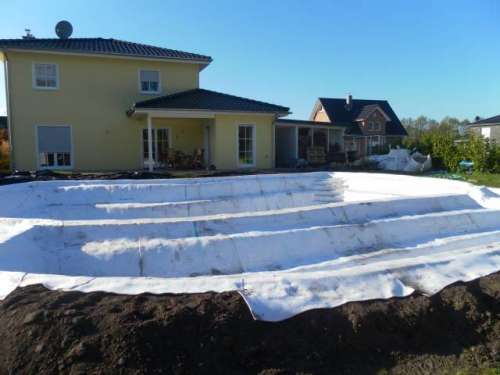

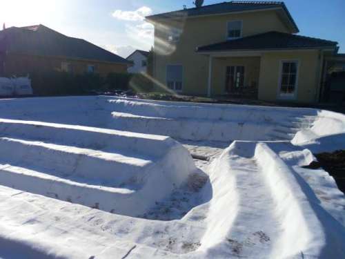

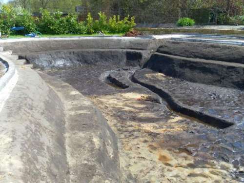

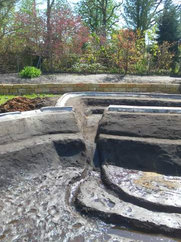

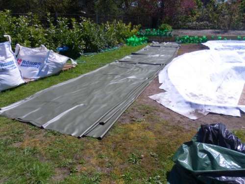

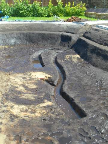

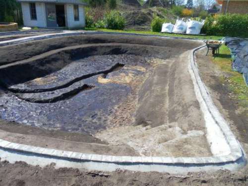

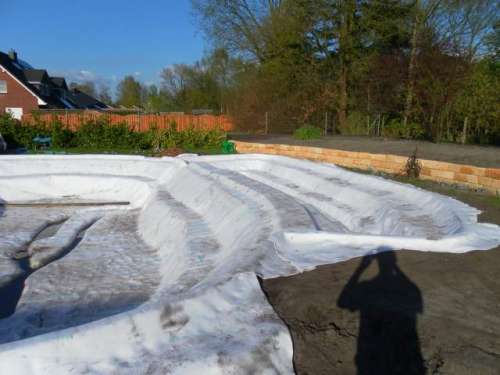

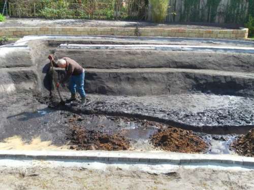

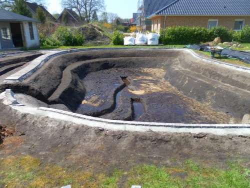

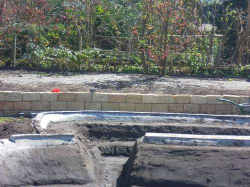

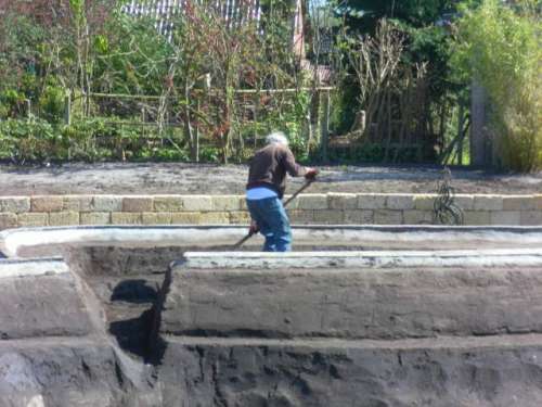

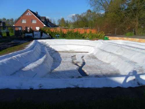

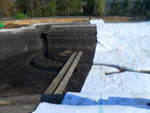

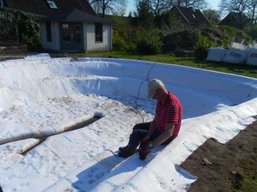

Hallo Teichfreunde,
möchte heute den Fortschritt zeigen, das Vlies ist verlegt, morgen wird die Folie gelegt. Der Matsch am Boden ist erstmal aus dem Blickfeld gerückt, dem Vlies sei Dank. Mit eingelegten Brettern in der Grube war das Verlegen des Vlies trotz der widrigen Umstände ganz gut möglich. Ein in die Grube verbauter 1 Zoll Schlauch ist für die Entsorgung des Grundwassers zuständig, das klappt ganz gut.
Hier noch Fotos der Arbeiten der letzten Tage.
rippenbruch

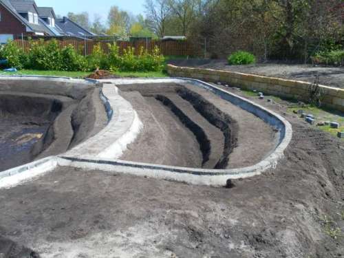

bin in der falschen Rubrik gelandet, daher hier ein neuer Versuch:
Hallo Teichfreunde,
die Vorbereitungen sind bis auf die Rinnen für die Zielsaugtechnik abgeschlossen. Morgen soll die Grube vermessen werden, nächste Woche dann Vlies und Folie bestellt werden.
Für den Einbau der Sedi-Fallen benötige ich die Höhe,
damit ich weiß, wie tief ich die Rinne hierfür graben muß.
Ich habe mich für 2 Sedi-Fallen mit Verlängerungen entschieden.
Ich nehme mal an, dass diese dann 2 x 114 cm haben, oder?
Kann mir hier jemand weiterhelfen?
Vielen Dank
