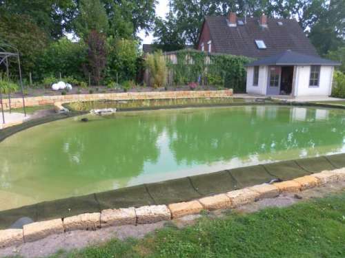

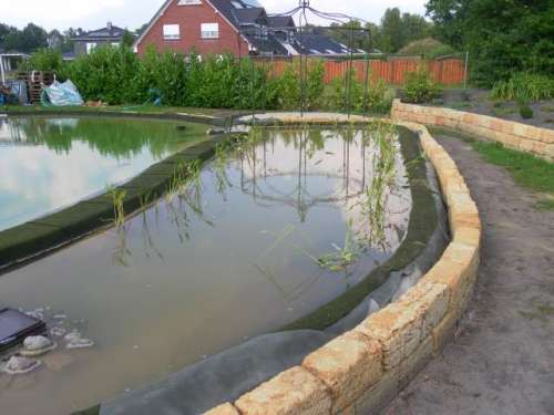

22 Juli 2016 18:04 #23809
von rippenbruch
ST: 12 m x 7 m, 1,3 m tief
FG: 9 m x 3 m, 0,6 m tief
1 Pumpe NG 6500 SKS 12 V
1 Standskimmer
1 Quelle
kein Fischbesatz
Wasservolumen: ca. 80.000 l

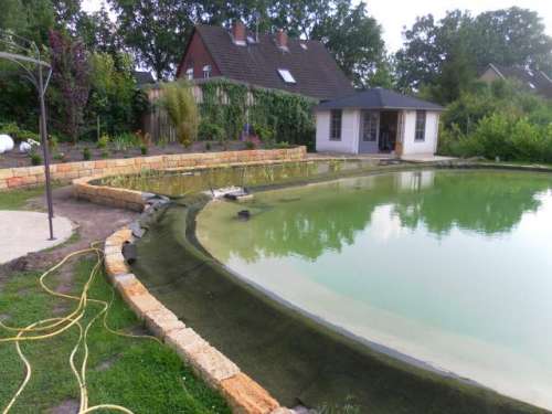

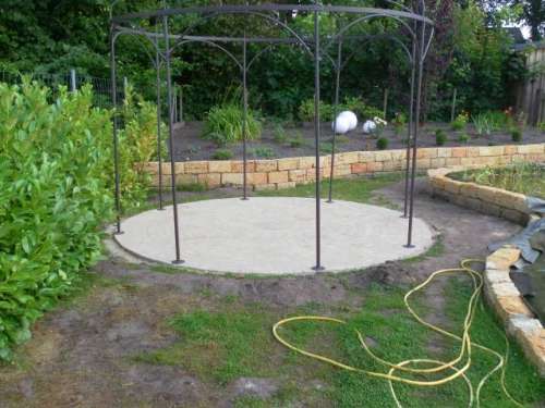

Inzwischen sind auch die Pflasterarbeiten abgeschlossen.
Das Wasser hat noch Bodensicht - jetzt müssen wir warten, bis sich
der Schmodder im Filtergraben abgesetzt hat, damit die Pumpe zum Einsatz kommen kann.

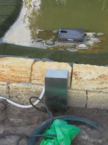

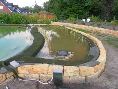

Die Elektrik ist heute fertig geworden, es wurde ganz schön eng im Kasten, passt aber noch.
Wollte heute die Pumpe einbauen und anschließen. Habe dabei festgestellt, dass es offensichtlich Innen- und Außengewinde zum Anbringen der 2''-Tülle gibt. Natürlich habe ich das falsche...
Muß NG umtauschen - generell muß ich den NG-Service loben; solche Dinge werden immer schnell und unbürokratisch gelöst.
Weitere Bilder:
Anfang nächster Woche werden die Materialien für den Steg geliefert... :woohoo:
Die Ufergräben sind allerdings vorher dran, damit ich die Saugsperre bauen und abschließen kann.
Arbeit ist weiterhin genug da, allerdings kann man jetzt zwischendurch mal in den Teich springen und sich abkühlen bei dem Super-Wetter.... :lol:
Grüße
rippenbruch

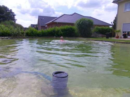

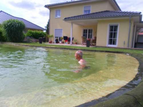

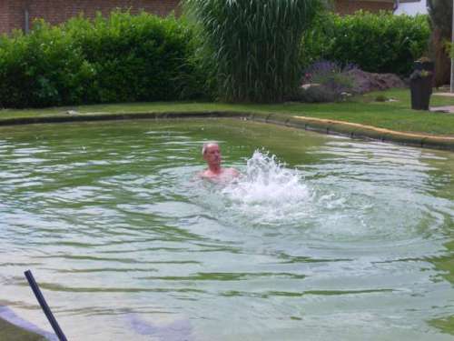

22 Juli 2016 17:54 #23808
von rippenbruch
1 Standskimmer
1 Quelle
kein Fischbesatz

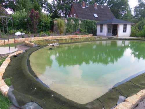

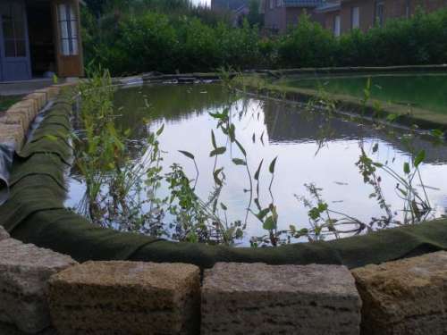

Hallo Teichfreunde,
es ist soweit - der Bauherr beim Anbaden .... - tolles Gefühl.
Inzwischen haben wir auch den Filtergraben mit Pflanzen bestückt.
Habe die Universalsortimente von NG verwendet, die Pflanzen sind von guter Qualität. Wir hoffen, dass sie schnell anwachsen und ihren Dienst zuverlässig versehen werden.

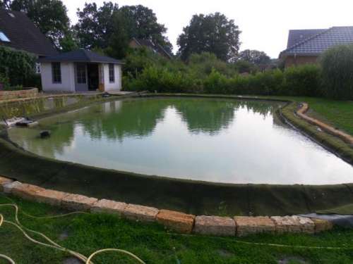

14 Juli 2016 06:58 #23727
von rippenbruch
1 Standskimmer
1 Quelle
kein Fischbesatz
danke für das Lob, bin auch richtig glücklich, nachdem ich weiß, dass es keine Dichtigkeitsprobleme gibt.
Der Steg hat ein Maß von 5 mal 3,5 m und kommt an die Stirnseite des Teichs. Ich möchte etwa 30 cm Überstand über dem Wasser haben,
mal sehen, wie das wird.
Bzgl. Kapillarsperre habe ich vor, die Folie an den Steinen umzuschlagen und hochzustellen. An den Ufergräben habe ich die Steine extra etwas tiefer gesetzt, damit bei einem Wolkenbruch nicht die nasse Erde in den Teich gespült wird. An den Stellen, wo kein Ufergraben ist, lege ich auf die hochgestellte Folie Kies, um sie zu fixieren.
In den Ufergräben muß ich noch Folie ankleben, das hat, obwohl wir beim Messen Zuschläge gemacht haben, nicht ganz gereicht. Ich habe mir deshalb von NG noch ein Folienstück bestellt. Unter der Folie im Ufergraben will ich Vlies oder Verbundmatte verlegen. Über der Folie kommt ebenfalls Vlies oder Verbundmatte, habe noch genug Reste übrig.
Besten Dank für den Tip mit den Kalkausblühungen, werde heute versuchen, das mit dem Besen zu entfernen.
Grüße
rippenbruch
Grüße
rippenbruch
