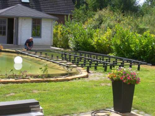

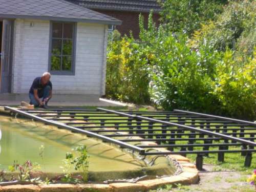

neues von der Baustelle - der Steg ist fertig und damit sind alle
Arbeiten abgeschlossen. Wir sind mittlerweile in den Genießer-Modus übergegangen - einfach herrlich.

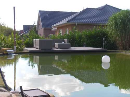

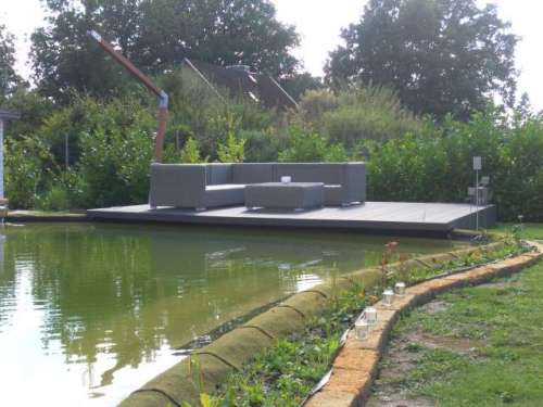

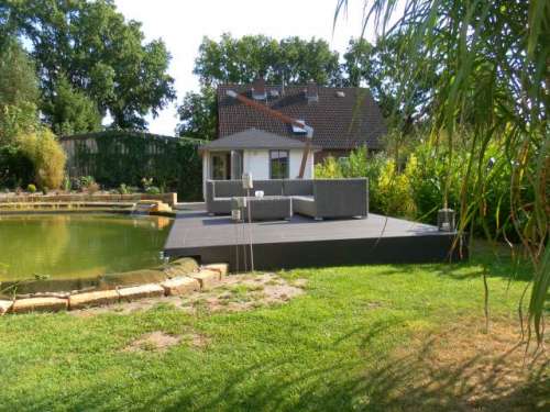

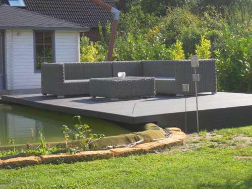

Hier noch ein paar Fotos unseres neuen Premiumplatzes:
und im fertigen Zustand:
