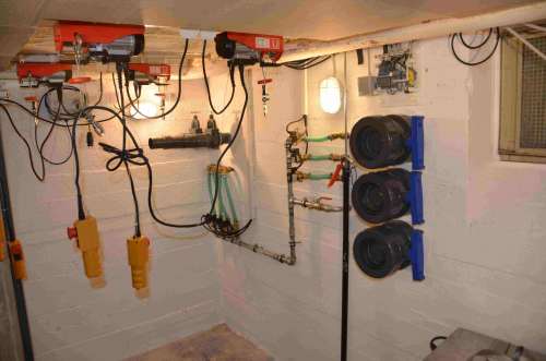

Sieht man da 4 elektr. Seilzüge?
Was ist das für eine Konstruktion?

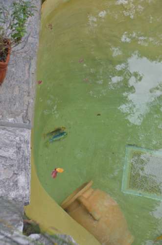

Osie antwortete auf Fischschwimmteich auf altbewachsenem Grundstück
Lieber Roland, ja, das haben wir gemacht, auch, damit die Temperaturen sich angleichen.
Hier ein paar Bilder:

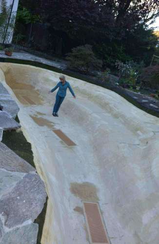

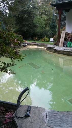

Nach mühsamen Reinigungstätigkeiten wurden nun endlich die Sedimentfallenabdeckungen eingebaut und der endgültigen Befüllung stand nichts mehr im Wege:
Mittlerweile sind 42 Kubikmeter Wasser durch unsere Gartenwasseruhr gelaufen, weitere 5 werden es wohl noch werden.
Das Foto entstand aber etwas früher:

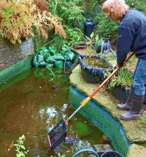

Nun war also Fische fangen angesagt. Das gestaltete sich als recht einfach.
Die guten Naturagartsandsäcke sind ja aus allen Teichbaumaßnahmen nicht wegzudenken. Hier dienten sie als Absperrung, daß die Fische sich nicht in die Pflanzen am Ende des Teiches flüchten konnten (Dort ist das Wasser tiefer als im Restteich)
Wir haben das Wasser aus dem Altteich abgepumpt und da sprangen die freundlichen Schuppentiere schon fast von alleine in den Kescher
Der Altteich ist unser nächstes Projekt, denn er wird als Filterteich genutzt werden. Die Wasserpflanzen in den schwarzen Behältern warten schon auf ihre Umsiedelung.
Nach kurzer Zwischenstation in einem Bottich mit Altwasser, dem wir nach und nach Neuwasser hinzugefügt haben, kamen die fröhlichen Schwimmer in ihr neues Reich. Ich kann Euch sagen, die Freude war groß - auch bei den Besitzern. Die schier unendlichen Weiten haben sie mit viel Energie erkundet.
Die Amphore dient als Schutzquartier.
Nun ein paar Bilder zur Technik.
Da unser Ziel war, den Teich möglichst natürlich aussehen zu lassen, wollten wir so wenig wie möglich Technik sichtbar machen und außerdem fanden wir es praktisch, den Filter im Haus zu haben.
So sitzt also alle Technik im Keller.
Unser Trommelfilter muß unter die Kellerdecke,denn sein höchster Wasserstand ist auch der höchste Wasserstand des Teiches.
Da man ihn zum Warten aber herunterholen muß, hat meine geschätzte Bauleitung sich ein paar hübsche Seilwinden besorgt, die das Gerät bequem absinken lassen können. Auch sieht man auf dem Bild diverse Wasserdruckleitungen, die mit Magnetventilen ausgestattet sind. So können wir sie später per Fernsteuerung regeln.
Als da wären:
3 x Reiherschreck (fiese Wasserpistole mit Bewegungsmelder :evil: )
1 x Nachfüllung
3 x Sedimentfallenspülung
Hinten an der Wand befinden sich die Zugschieber, an denen man wählen kann, wohin das trommelfiltergereinigte Wasser fließen soll:
Entweder als Bachlauf wieder direkt in den Teich (was zunächst so sein muß, da unser Filterteich ja noch nicht fertig ist),
oder zum Filterteich, in dem dann die Wasserpflanzen das Feintuning vornehmen sollen.
Auch kann man die Wassermenge verteilen, je nachdem, wo wir mehr Durchfluss haben wollen.
Rechts im Bild sind die drei Kugelhähne, die das frische Nass vom Teich in´s Haus bringen:
Einmal Skimmer und zweimal Sedimentfallen (wir haben zwei Fallen zusammengelegt und die entfernteste hat ihr eigenes Rohr)

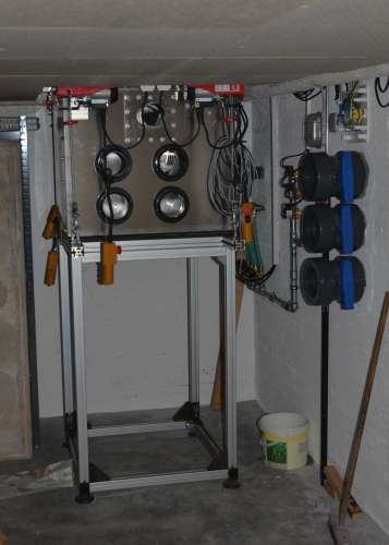

Wenn der Trommelfilter in seiner Endposition hängt, wird er auf einem Alugestell abgestellt. Er ist wohl immer noch an den Stahlseilen gesichert und auch an dem Gestell arretiert:
Die Pumpe wird auch noch eingebaut.
Wir hoffen, in zwei bis drei Tagen die komplette Technik hochfahren zu können.

Am besten wäre wenn ihr einen Teil des Wassers vom alten Teich in den neuen Teich füllt. Dann habt ihr gleich schon etwas Biologie im Wasser und der Teich startet schneller.

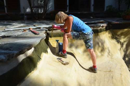

Während unsere Jungs und die Bauleitung sich um die Technik kümmern, beschäftige ich mich mit den Kleinigkeiten, die am Teichrand zu tun sind.
Da unsere Putzer zu hoch geputzt haben, musste der Putz rundherum abgeschnitten und die Ufermatten hübsch ordentlich bis zur Kante gelegt werden.
Meine Aufgabe ist nun, die Matten mit dem Putz wieder zu verbinden.
Dazu mische ich Weißzementkleber mit Pigment (ist ein Natursteinkleber, darum nicht so ausblühend) und anschliessend den guten Naturagartmörtel, auf daß man später nicht sehe, was repariert worden ist.
Nach dem Verspachteln male ich mit einem Pinsel und viel Wasser die Oberfläche glatt. Das ist fast künstlerisch...
Im Vordergrund kann man die Putzschneidekanten recht gut erkennen. Die Panzerung steht wie eine Salatschüssel auf der Folie.
Euch allen einen schönen Sonntag!
