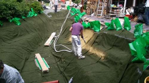

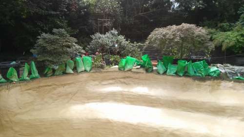

heute ist genau einen Tag später und alles geschafft.
Das Flutlicht kam zum Einsatz, ebenso wie ein heutiges frühes Aufstehen vor Tau und
Tag - leider mit Tau -, um die restlichen Arbeiten vor der Verputzkolonne zu erledigen.
Beim Verlegen des Teppichbodens (Verbundmatte)stellte sich heraus, daß neugierige Tiere offenbar manche der formschönen schwarzen Säcke näher untersucht haben und so der Regen der letzten Wochen für eine schöne Durchfeuchtung gesorgt hat.
Zum Glück waren nicht alle Säcke betroffen. Wir haben über Nacht also die kostbare Schlingenware in unserem Haus zum Trocknen ausgelegt. Sehr hübsch!
Das Verkleben mit den Klebestreifen ging gut, allerdings ist das eine mühsame Arbeit, wenn man, wie wir so viele senkrechte Wände hat. Wir haben teilweise mit Kartusche geklebt, aber das Ergebnis war auch nicht viel besser. Heißluftföhn über der Folie zum Verschweissen habe ich mich nicht getraut. So war unsere Verbundmattenverteilung eher nicht so professionell...
Durch unsere schwierigen Umgebungsvoraussetzungen haben wir viele steile Wände, die teilweise bis 1,50m hinabreichen.
NG empfiehlt ja solche Wände nicht, aber wir hatten keine andere Wahl.
Auf den NG-gemäßen Hängen lag der Putz dann unproblematisch:
Der Verputzer hat die Oberflächen mit einem Quast bearbeitet, das finden wir angenehm, weil etwas natürlicher als zu glatt, vor allen Dingen auf den Terrassen ist es dann hoffentlich auch nicht rutschig.
Natürlich gab es Risse im Putz, das war zu erwarten, auch drohte der Hang abzurutschen, weil auch die Folie sich unter dem Gewicht nach unten senkte...
Wir hoffen, daß jetzt nichts mehr nachkommt.
Abends kam dann Regen. Da wir unsere Sicherungsfolie wohlweislich nicht unter das Vlies gelegt hatten, kam sie nun als Abdeckung für den jungen Putz zum Einsatz.
Irgendwo habe ich gelesen, daß Putz es für seinen Reifungsprozess gerne feuchtwarm hat.
Welche Erfahrungen habt Ihr gemacht?
Ab wann verträgt der Putz Regen?
Dann wird es nächste Woche heiß.
Mit Schlauch befeuchten und wieder Folie drauf?
Auf jeden Fall ist ein weiterer Meilenstein geschafft und wir bewegen uns heute ob der anstrengenden zwei letzten Tage sehr langsam...
Schönen Abend noch!
