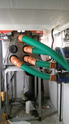

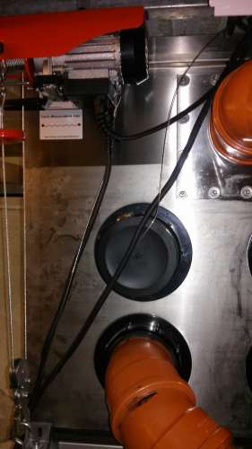

Da haben sich alle Jungs alle erdenkliche Mühe gegeben, gewissenhaft zu arbeiten, und dann müssen wir feststellen, daß einige Schrauben am Überlauf des Filters von Werk aus nur sehr weich festgedreht waren. Mit einem Schraubenschlüssel war das schnell erledigt.
Mühsamer gestaltet sich wohl das Problem, daß auch die Pumpe undicht ist. Sie tropft, zwar wenig, aber sie tropft, das soll sie nicht, soweit ich weiß...Mit Schrauben festziehen war ihr nicht zu helfen. Der Hersteller wird morgen kontaktiert.
Alle unsere Dichtungen sind dicht! Und das System funktioniert!
Ein erster Probelauf mit den Sedimentfallen ist schon gelaufen.
Jetzt müssen wir den Teich auf Höchststand füllen, um den Überlauf zu testen.
Im folgenden Bild sieht man schön, wie der Wasserstand im Filter und Teich ist. Das Gehäuse ist vom kalten Wasser beschlagen und zeigt eine klare Linie. Ein paar cm dürfen noch dazu (die Wasserhöhe, ab der der Filter überläuft ist auf dem Gehäuse markiert):
Und so sehen die Schläuche aus:

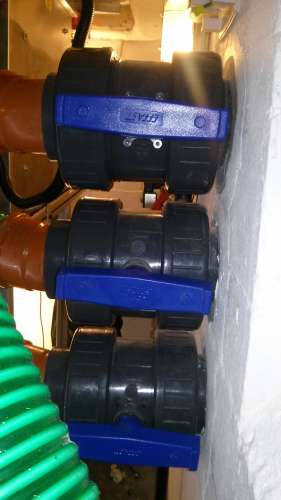

Lieber Thorsten, danke für den Hinweis!
Wir haben natürlich sofort alle blauen Hebel verstellt.
Jetzt zappeln die Fische auf dem Trockenen, das Auto ist durch den Tsunami aus der Garage gespült worden, hat eine Amsel und zwei entlaufene Zwergkaninchen leicht verletzt und eine Straßenlaterne geknickt.
Jetzt muß ich drei Jahre den Keller nicht mehr putzen und habe einen Prozess am Hals... :silly:
Visionen, die hoffentlich nie eintreten....

Lieber Mikdoe, zur Konstruktion:
Da mein Mann - wie viele seiner Geschlechtsgenossen - Jäger und Sammler ist, gibt es in unseren Vorräten immer sehr nützliche Dinge, wie auch einige der Aluprofile, aus denen das Gestell gezaubert wurde.
Der Trommelfilter steht auf einem Rahmen aus diesen Profilen ("Nut 10"). Man kann sich diesen Rahmen wie eine Sänfte vorstellen, An den Ecken sind die Haken befestigt, an denen der Filter samt Rahmen auf und ab bewegt werden kann.
Darunter befindet sich das Gestell, auf dem der Filter normalerweise liegt (Gegen Verrutschen ist er mit Winkeln gesichert und es wird auch noch eine zusätzliche Wandbefestigung geben, damit eventuelle Vibrationen keinen Schaden anrichten).
Wenn der Filter ein - zweimal im Jahr gewartet werden möchte, heben wir ihn mittels der vier Seilwinden ein bis zwei cm an, nehmen das Gestell weg und können dann den Filter zu Boden lassen.
Also ja, es ist nicht genügend Platz über dem Filter, denn wir wollen den Wasserstand des Teiches so hoch wie möglich halten, und der kommuniziert ja mit dem des Filters. Wenn der also tief hängt, dann auch unser Teich...

Gute Idee mit den Seilzügen.
Schade, dass man die nicht über eine Fernbedienung steuern kann.
Einer hätte auch gereicht und dann eine Umlenkrolle mittig drüber plus eine Traverse. Aber dafür war wohl die Decke zu nahe.
Ein Bekannter zieht so per Handkurbel einen mittelgroßen PKW Anhänger an die Garagendecke.
Die blauen Hebel an den komischen Runden Dingern müssen doch waagerecht stehen.....
