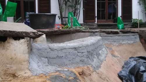

Osie antwortete auf Fischschwimmteich auf altbewachsenem Grundstück
Liebe Teichfreunde,
und nun geht´s weiter:

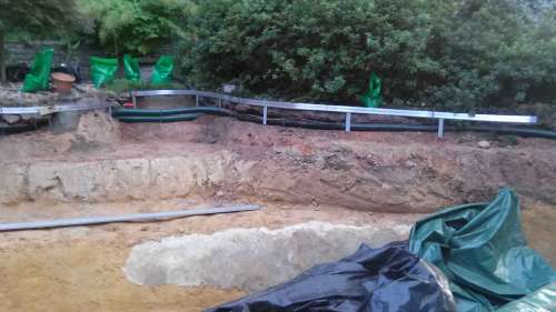

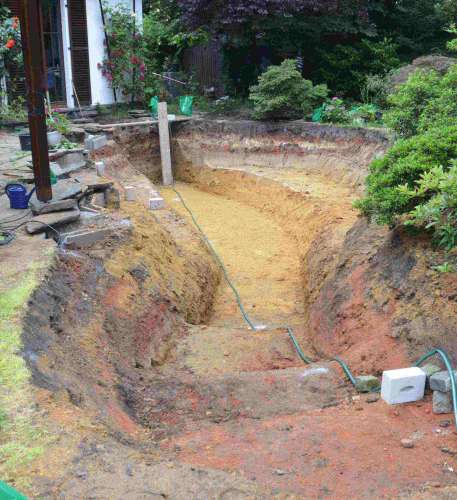

Unser Deutschlandfarbenboden ist in der Sohle sandlehmig und damit schön zu bearbeiten, allerdings hat uns mancher Regen trotz Sicherheitsfolie einiges Ungemach bereitet, weshalb wir viele Stellen entweder mit Lehm-Zementgemisch oder Mörtel stabilisiert haben.

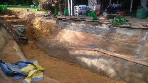

Vor unserer Terrasse, die mit Schevenhütter Bruchstein belegt ist, hatten wir immer schon kleine Beete, die wir jetzt in Ufergräben umwidmen wollen. Dafür mußten die Steine unterfangen werden - daran wird später die Folie geklebt - und für die Trittsteine neu gemauert werden:
Wir haben die Steine vermörtelt, damit die Folie nicht auf Ecken zu liegen kommt, so konnten wir Rundungen schaffen.
Auf der beflanzten Seite des Teiches haben wir Uferband angebracht.
Ich bin - neben dem, daß ich blond bin - Musikerin, also nicht besonders stark oder handwerklich besonders erfahren, aber ich muß sagen, daß dieses Uferband durchaus frauenfreundlich ist. Wenn man es ausrollt muß man sich nur mit seinem Körpergewicht auf das Band stützen und es beim Ausrollen ruckweise in den Boden drücken. Catwalkartig läuft man dann mit den Füßen auf dem gerade ausgestreckten Band hinterher und das geht wirklich gut.
Auch das Einbringen der Gummiankerung war kein Problem für mich: Band in die Sonne gelegt, mit irgendeinem Fett den Anker eingeschmiert und ruckzuck saß das Ding auf dem Uferband. Mit Gummihammer festgeklopft - wird hier ja auch so empfohlen (Danke liebe Foris!)- und schon ist das Band geschützt gegen allerlei Dreck.
Auch habe wir die Füße vormontiert und das Band mit Monierstäben und Schraubzwingen im Boden befestigt, bis der Mörtel trocken war.
Das Biegen des Uferbandes ist auch nicht schwierig, auch da hilft, mit eigenem Körpergewicht in langen Schwüngen zu dehnen (und so schwer bin ich eigentlich nicht...) Da es recht lang ist und seine eigenen Wege gehen will, hat mein Mann das Band einfach an einem Dachhaken aufgehängt (so spart man Hände)...
Schliesslich haben wir unter dem Uferband vermörtelt, damit uns weder Tiere noch Pflanzen hinterrücks die Folie angreifen.

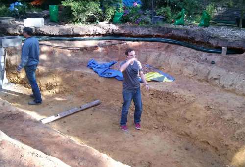

Der Status quo ist, daß jetzt die Sedimentfallenlöcher gebuddelt werden sollen und dann will ich Flies legen.

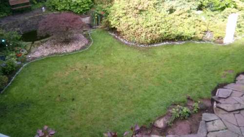

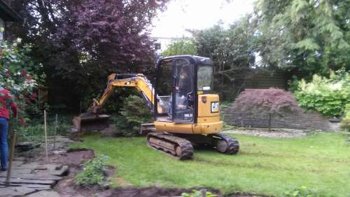

Wir basteln gerade an einem Fischschwimmteich mit ca 65,000 l Wasser, eingebettet in einem jahrzehntelang gewachsenen Garten,
Das macht das Teichbauen nicht unbedingt einfach, aber hoffentlich im Ergebnis schön.
Im Wesentlichen bauen wir mit Naturagartmaterialien.
