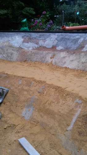

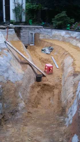

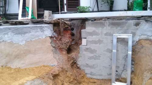

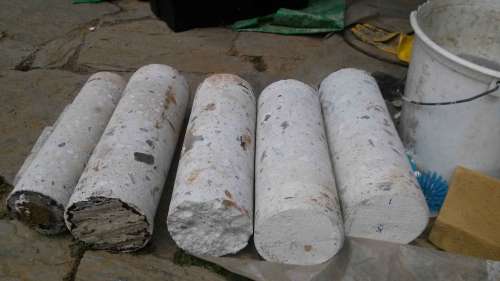

Danke für Eure aufmunternden Worte und Tipps!
Heute ist einiges passiert, unsere Helferjungs waren da und ich konnte mich auf typisch weibliche Tätigkeiten beschränken:
So habe ich die Kernbohrmaschine beim Verleih abgeholt, mit der nette kleine ampelartige Löcher in unsere Kellerwand gebohrt wurden:
Handliche Tischfüße kommen aus der Wand...
Hier verlaufen die Saugrohre zum Trommelfilter, der im Keller steht.
Die Foliendurchführung wird unter dem Skimmer neben der Mauer gebastelt:
Auch wurden endlich die Vertiefungen für die Sedimentfallen geschaufelt:
und mit dem gewonnenen Lehmsand die Terrassen bedeckt:
Da konnte ich mich dann auch weiblich kehrend betätigen
Morgen wird es regnen und wir hoffen, daß die Sicherungsfolie uns diese Feinarbeiten schützt....
Ich zähle die Tage bis zur Folieneinbringung....Samstag?....
Ein manchmal tragischer Aspekt beim Teichbau ist das Wetter, das einem manchmal innerhalb einer halben Stunde um gefühlte Lichtjahre zurückwirft, oder Ziele in weite Ferne rücken läßt, weil der Bagger nicht kommen kann, weil man in der Lehmpampe nicht gescheit schaufeln kann, weil einem doch hinterlistig irgendwelche Bachströme feine Skulpturen in die Wände zeichnen... :evil:
aber Freude macht es doch!
Schönen Abend Euch!
