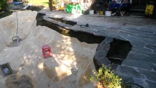

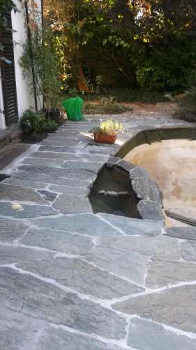

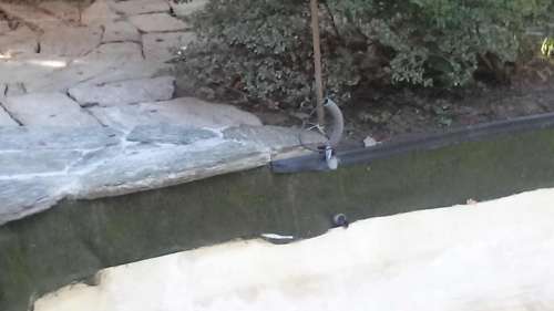

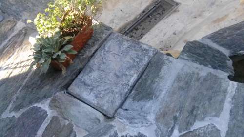

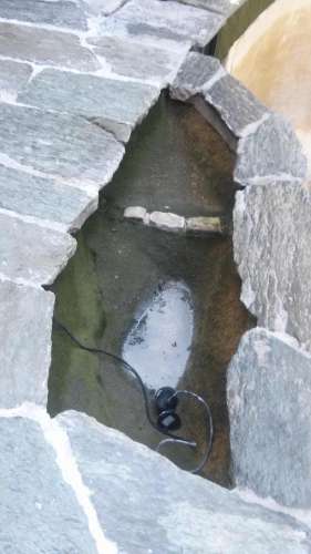

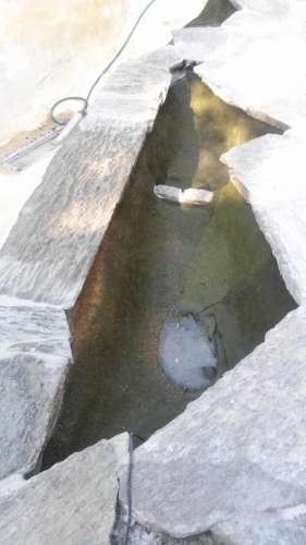

Liebe Teichgemeinde,
der Sommer hält sich wacker, ich war die letzten Wochen verreist, deshalb habe ich mich nicht gemeldet.
In der Zwischenzeit hat meine Bauleitung mit emsigen Helfern dafür gesorgt, daß unser Teich immer bessere Formen annimmt.
Unsere fleißigen Verputzer hatten seinerzeit die Matten etwas zu hoch eingeputzt. Vor einiger Zeit habe ich bei Tomy26 einen super Werkzeugtipp gelesen, mit dem man schadlos diverse Folien, Fliese und Matten schneiden kann:
Eine Akkuuniversalschere selbstschleifend von einem namhaften deutschen Hersteller. Und den zu dem System passenden niedlichen Akkuwinkelschleifer mit 76 mm Scheiben haben wir noch dazu erworben.
Damit ging alles recht leicht. Das exakte Schneiden ist nur damit bei einem so winkelreichen Teich wie unserem wirklich entspannt möglich.
Nun sitzen also brav alle Folien und Matten, wo sie hingehören und auch die Ufergräben gewinnen Form.
Hier ein paar Bilder der letzten zwei Wochen:
Die Trittsteine der Ufergräben an der Terrassenseite sind fertig verlegt.
Ein kleiner Überlauf am ganz hinteren Ende des Grabens sorgt für die Entwässerung des Grabens, falls Regen zuviel Wasser hineinschicken würde. Der Graben ist nun bepflanzbar.
Der Wasserstandsfühler ist auch schön eingepackt.
Er meldet brav - hoffentlich -, wenn der Wasserstand zu niedrig ist und soll den Zufluss aktivieren.
Zu hoher Wasserstand wird über Wandskimmer und Trommelfilter abgeführt.
Der Deckel unseres Skimmers ist übel aus Plastik, passt sich aber erstaunlich gut in die Natursteine, erstmal darf er da bleiben.
Da kann man ja eine Blume drauf stellen...
Auch werden Lampen in die Gräben installiert, damit unsere Gäste nicht von der Terrasse im Dunkeln ins Nasse treten.
Auch die Steinarbeiten sind fortgeschritten. Alle Baustellenlöcher zu und mit alten Steinen neu verlegt (ganz schöne Puzzelei) sowie verfugt.
Aber natürlich sind wir lange noch nicht fertig....
Genießt die wunderbare Spätsommerzeit!
