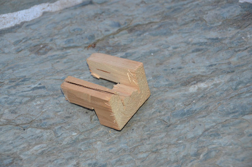

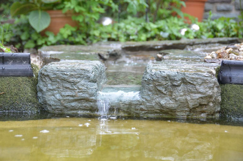

Heute wollte ich Euch noch eben zeigen, wie wir den Einlauf vom Filterteich zum Fischschwimmteich gebastelt haben.
Da wir gerne möchten, daß unser Teich so natürlich wie möglich aussehen soll, mußten wir ein wenig grübeln, wie denn der Einlauf werden sollte. Der alte betonierte Teich, in dem die Fische vor dem Neubau gelebt haben, hat einen Ablauf, der früher in ein Vogelbecken mit Springbrunnen mündete. In den 50er Jahren war dieser Bachlauf in ein Betonbett gelegt und bestand aus den gleichen Schevenhütter Bruchsteinen, die auch unsere Terrasse zieren. Dieser Bachlauf sollte nun umgelegt werden und in den Teich münden. Wir entschieden uns, auch diese Umlegung in ein Betonbett vorzunehmen und die Fugen mit Dichtschlämme zu füllen.
Wie aber fabriziert man den Übergang von Betonbachbett zur Teichfolie ohne daß Wasser verlustig geht...
Meine Bauleitung ist als Ingenieur jemand, der Problem lieber löst als darüber lamentiert - das ist eher mein Job - und dann hatte er eine Idee, wie man einen Stein so behauen kann, daß die Dichtigkeit gewährleistet ist. Er hat aus Holz ein Model hergestellt, das der Handwerker unseres Vertrauens dann auf einen dicken Schevenhütter Stein übertragen hat.
Das war eine schwierige Arbeit, weil ein Bruchstein nicht umsonst so heißt, er mußte also sehr vorsichtig zu Werke gehen.
Die Folie ist jetzt hinter dieser Front "schürze" des Steines versteckt und kein Wasser sollte zwischen sie und das dahinterliegende Vlies gelangen dürfen.
Jetzt kann der Filterteich bepflanzt werden.
Eine schöne Sommernacht Euch!

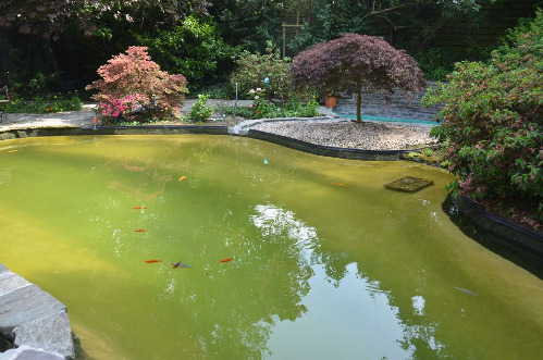

da hat sich doch einiges getan in unserem Wasser; seit die Pumpe das einzellerhaltige Gebräu durch den Trommelfilter nebst angeschlossener UVC-Lampe jagt, wurde unser Teich von Tag zu Tag heller.
Nach der Winterpause, just als die Technik zum ersten Male anlief, kamen Nachbars Laufenten zu Besuch. Die wirbelten alles ganz schön durcheinander.
Nach wenigen Wochen war das Wasser so klar, daß man bis zum Boden und weiter bequem schauen konnte. Und dies, obwohl unser Filterteich noch gar nicht in Funktion ist.
Auch ist der Kalk verschwunden, wie Du versprochen hast, Norbert
DIe Werte des Teiches sind hervorragend.
Die Fische helfen fleissig mit und kauen Sedimente durch und ab und zu erfreuen sie sich an der Sonne
