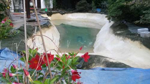

Hallo Janni,
ja, hat er. An einer Stelle drohte der Hang zu rutschen, aber an einer anderen Stelle.
Wir sind froh, daß wir so glimpflich davon gekommen sind, denn wir haben schon ziemlich fiese Hänge.
Im Moment stehe ich dauernd mit Gartenschlauch im Teich.
Schwimmen wäre bei den Temperaturen echt besser...
Ich hoffe und wünsche allen, die schon weiter sind als wir, daß Ihr das wunderbare Wetter nutzen könnt im kühlen Nass.
Bei uns stehen jetzt Ausbesserungsarbeiten an. Mit gefärbtem Flexkleber grundieren, damit der zusätzliche Putz gut auf Null auslaufen kann, funktioniert prima.
Fotos gibt´s morgen wieder.
Einen schönen Sommerabend!

Hallo, sieht gut aus!
Hat der Putz auf den steilen Wänden (Bild1, links) einfach so gehalten, obwohl alles nur mit Sandsäcken beschwert war, bzw. gehalten wurde?
