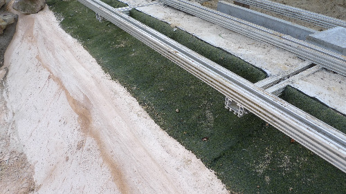

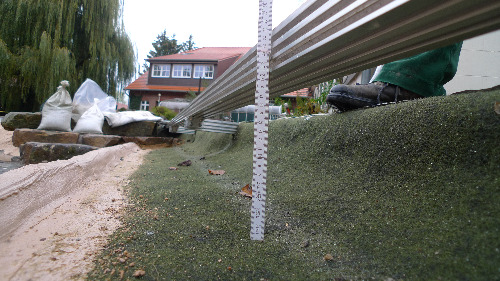

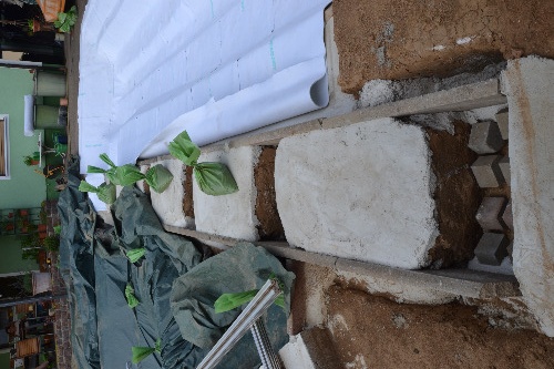

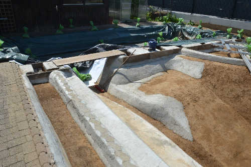

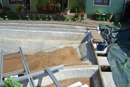

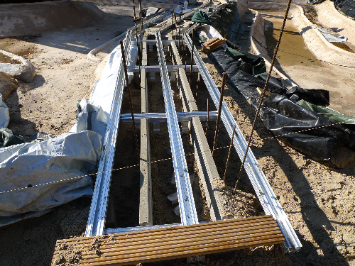

Guten Morgen,
Im Anhang sind Fotos, wie wir hier so etwas bauen, Bauphase + fertig. Das muss nicht alles betoniert werden - nur im Bereich der Stegfüße mit ausreichend Gewicht. Für die Zwischenbereiche reicht auch Schotter/Steine/Bauschutt mit etwas Mörtelsuppe.
Bei Deiner Konstruktion sehe ich das Problem, dass Du keine Verankerung im Boden hast. Eventuell wiegen einige Personen auf dem auskragenden Teil des Stegs mehr als der Beton auf der anderen Seite. Da würde ich innerhalb der Schalungssteine gelegentlich etwas runtergraben, um das besser zu fixieren. Das hängt aber auch vom Baumaterial des Steges ab. In dem Beispiel sind das die NG-Alu-Profile.
Norbert von NaturaGart

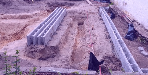

Tag 16 (1548)
So da bin ich mal wieder, mit ein paar Neuigkeiten zu unserem Projekt. Habe jetzt auch Informationen von Naturagart bzgl. des Stegs zwischen ST und FG bekommen. NG sagt, dass dies keine Problem wäre, wenn man die Folie dort aufschneidet und entsprechend an dem Steg befestigen würde. Bin aber zu der Überzeugung gelangt, dass ich die Folie ganz lasse und den Aufbau auf der Ufermatte befestige. Wie weiß ich noch nicht, aber wird schon klappen
Ansonsten habe ich die letzten Tage die Schalungssteine zwischen ST und FG und am anderen Rand vom FG gesetzt.
Habe die Steine in etwas Beton gesetzt. Innen ist eine ca. 2-3 cm dicke Betonschicht eingefüllt. Der Rest wird mit Erde befüllt.
Als nächstes steht, wie man beim FG sieht die Feinarbeit an. Denke, dass ich dort die Stufen auch mit etwas Beton verstärke, da es sehr sandig und steinig ist und nicht wirklich hält.
Im ST muss ich doch noch etwas in die Tiefe und auch die Schräge für den späteren Eingang noch unten etwas abschneiden, damit diese nicht so weit hineinragt. Sprich die letzte Stufe wird etwas höher.
Soviel aktuellen von mir.
Wie gesagt, sollte jemand noch Anmerkungen, oder Tipps haben. Immer nur her damit.
