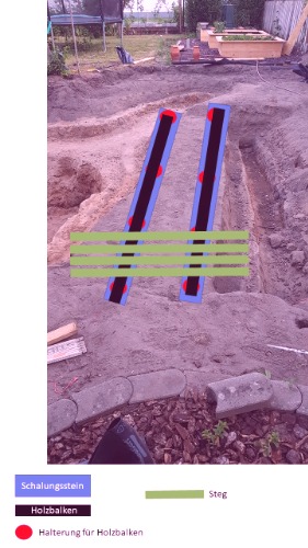

aus eigener Erfahrung kann ich nicht berichten, wie man einen Steg auf einem (schmalen) Damm befestigt. Da Du Schalsteine setzen willst/musst, bekommst Du ja eine stabile, ebene Fläche, auf der Du oberhalb der Folie zum Beispiel 50er Gehwegplatten (auf Vlies oder Ufermatte) legen könntest. Wenn Du darauf die Stegkonstruktion befestigst, sollte das ausreichend stabil werden, ohne dass die Gehwegplatten extra fixiert werden müssten.
Das von Dir geplante Aufschneiden der Folie sehe ich nach wie vor problematisch. 1) möglicher Wasserverlust, 2) schwierige Folienführung im Bereich der Verbindung der beiden Teiche, 3) hast Du jetzt selbst erlebt: Am Rand von Folien nisten sich gern irgendwelche Tierchen ein, die die Konstruktion schwächen. Geht die Folie durch, ist so tief unter der Folie nahezu kein Leben mehr. 4) Es kann bei aufgeschnittener Folie auch Regenwasser von oben einsickern, was dann bei Frost unliebsame Bewegungen bewirken kann. Unter der Folie ist es mit der Zeit ziemlich trocken (außer Kapillarwirkung), da ist die Gefahr von Frostschäden gebannt.

ok, das habe ich verstanden, aber wie kriege ich dann den Steg fest? Einfach auf Trittsteine legen, die ein wenig vermörtelt sind, wird ja nicht reichen, oder? Werde mich da nochmal ein wenig schlau machen, wie ich das am besten löse :whistle:

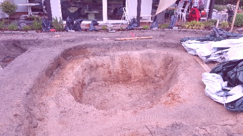

Hier sind die neuesten Fotos:

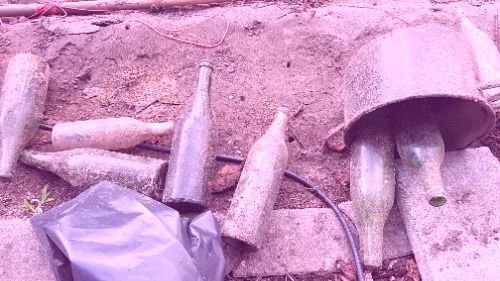

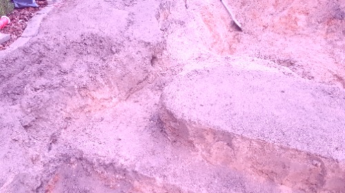

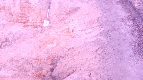

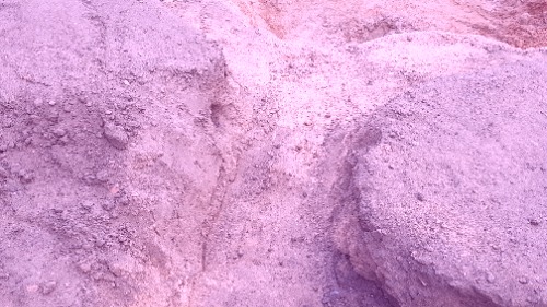

Hier der Übergang ST zum FG
Hier sieht man die Schräge für die Treppe. Habe mich aber dazu entschieden den Treppeneinstieg nicht bis zum Boden zu machen, da es mir zuviel Platz in meinem kleinen Planschbecken kosten wird. Die letzte Stufe wird dann ca. 50-60 cm oberhalb des Bodens enden. Ist jetzt aber noch nicht eingebaut.
Wie immer ist es so, dass auf den "letzten Metern" wieder etwas dazwischenkommt. Bis jetzt hatte ich wunderbaren Boden im Bereich des ST, keine Wurzeln oder sonstige Behinderungen. Als ich nun die grobe Arbeit einstellen wollte um die Konturen der einzelnen Stufen zu bearbeiten, bin ich auf das Versorgungslager der damaligen Bauarbeiter gestoßen :silly: Mehrere Maurerbomben und einen Kochtopf. Das doofe war nur, dass jedesmal der Boden dadurch nachgegebn hat und ich immer weiter buddeln musste, so dass die Stufe anstatt 50 cm nun nur 30 cm breit sein wird. Kein großes Problem trotzdem doof.
Wie schon in meinem letzten Beitrag geschrieben, wird der nächste Schritt das setzen der Schalungssteine zwischen ST und FG sein, da mir dort Ameisen alles kaputt gemacht haben. Hatte dort mehrere Tage lang die Baufolie drauf und sie haben sich wunderbar vermehrt und die oberste ruiniert. Werde jetzt rechts und links jeweils eine Reihe setzen und dazwischen mit dem Aushub wieder fast ganz auffüllen. Als oberste Schicht werde ich Kies nehmen. Hier nochmal ein Bild von dem Verbindungshügel.

die (alles komplett abdichtende) Folie liegt auf dem Wall zwischen Schwimm- und Filterteich und muss knapp über den Endwasserspiegel reichen. Dort oben drauf schützt Du die Folie mit Vlies oder Ufermatte und setzt Trittsteine oder auch Platten, auf denen Du einen Holzsteg befestigen kannst. Die Folie wird nicht am Steg befestigt und auch nicht zwischen den Teichen aufgeschnitten !

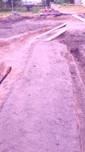

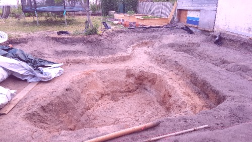

nachdem ich gestern nicht dazu gekommen bin, nun heute der Beitrag vom gestrigen Tag. Das Loch wächst und gedeiht prächtig. Gestern habe ich das ganze verbreitert. Habe in der MItte der Steg schmaler gemacht, damit der ST breiter wird und ich somit etwas größer Tieffläche habe. Habe mir jetzt überlegt, dass ich auf den Steg zwei Reihen Schlaungssteine setze, als obere Stufe für ST und FG. Dort werde ich dann Halterung für Holzbalken setzen, damit ich dort dann den Holzsteg installieren kann. Weiterer Vorteil aus meiner Sicht ist, dass ich die Folie etc. an dem Balken befestigen kann und somit auf der Seite schon mal einen sauberen Abschluss hinkriege.Hier eine kurze Darstellung:
Anmerkungen zu diesem Plan? Sollte doch funktionieren oder gibt es irgendwelche Fallstricke auf die ich dabei achten soilte?
Hier die neuesten Bilder.
