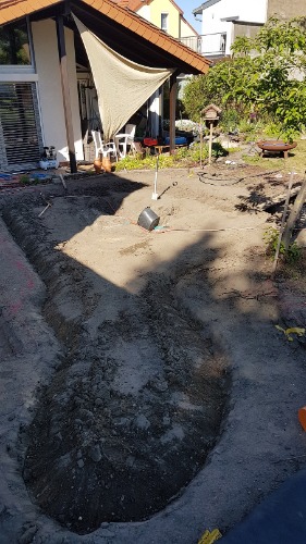

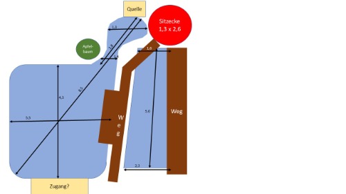

Aber immerhin habe ich mal die Umrisse des eigentlichen ST ausgestochen und die Maße aufgenommen. Somit habe ich mal ein Bild wie es später aussehen soll :blink:
Hier der Plan:

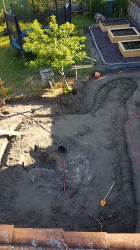

und so in Realität:
Meine Idee des Zugangs wäre über die Terrasse. Wäre das i.O, oder doch lieber über die Wiese?
Was den FG angeht, belass ich ihn bei der Länge und plane einen kleines Steg darüber, so kann ich den Steg, zwischen ST und FG an der Stelle kleiner halten und somit geht nicht soviel Platz für ST verloren.
Was haltet ihr von dem Plan?
Hier der Plan:
und so in Realität:
