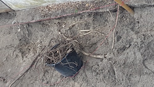

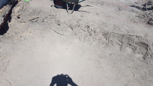

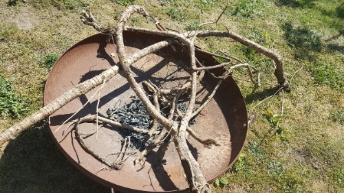

So da bin ich wieder. Wie beim letzten Mal angekündigt, habe ich mich heute erstmal um die Wurzeln an der Wand zum Nachbarn gekümmert. Sch... Arbeit. Für eine die man entfernt hat, kamen drei Neue zum Vorschein :S Aber letztendlich habe ich jetzt dort einen kleinen Graben gebuddelt und alles an Wurzeln rausgeholt, was nicht bei drei auf dem Baum war
Sieht dort jetzt so aus

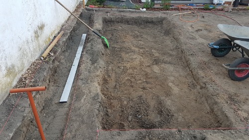

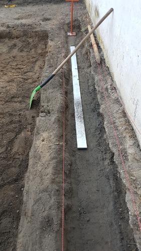

Ich hatte ja geschrieben, dass ich dort einen kleinen Tritt machen wmöchte, um auch von hinten an der FG zu kommen. Durch die ganze Wurzelentfernung ist der Wall zum FG sehr löchrig und teilweise auch verschwunden, siehe hier:
Frage:
Wie soll ich den Rand befestigen, damitr er nicht nachgibt? Dachte an eine Reihe Schalungssteine oder L-Steine.
Den Rest zur Mauer hin, würde ich mit Beton zumachen (10-20cm) und dann mit Kies auffüllen. Was meint ihr, oder gibt es eine ganz andere Lösung? Bin für Ratschläge dankbar
Dann habe ich mir mal die Mühe gemacht und mit dem FG angefangen und zumindest mal die ersten 15 Zentimeter gebuddelt, damit man einfach auch mal sieht wie es wirkt und aussieht.
Aktuell hat er die folgenden Maße:
Breite Anfang 2,3m Ende 1,6 m
Länge: 5 m
Das mit dem verjüngen lässt sich leider nicht ändern, da der Apfelbaum uns in der Breite doch Platz nimmt, wie man hier sieht.
Fragen:
Es ist nicht optimal mit dem verjüngen, aber ist das ein großes Problem?
Ich überlege, ob ich den FG nur 4 m-4,5 m lang mache. Dies würde mir etwas Luft für den Teich und den Wall geben. Was meint ihr?

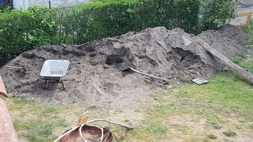

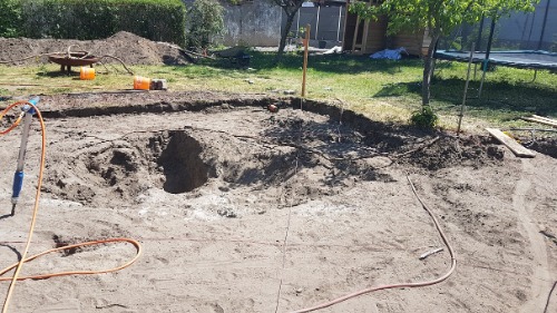

So nun die heutigen Erlebnisse, die eigentlich sehr positiv waren. KOnnte heute um 7:16 loslegen und bin jetzt mit dem nivellieren fertig, würde ich sagen. Also ich heute angefangen haben, sah es noch so aus
Um 10:30 haben dann die Bekannten, die die Erde haben wollen, angerufen, ob es möglich wäre heute schon etwas zu bekommen, da sie ein kleines Loch zuschütten wollten. Ich sagte kein Problem. Sie meinten in 30 Minuten wäre das erledigt. Ich sagte kein Problem und so standen sie um 11 Uhr vor der Tür mit den Schubkarren. Insgesamt waren 3 Schubkarren im Einsatz und die Aktion hat ca. 2 Stunden gedauert. Wir haben nicht gezählt, aber das "Kleine Loch" hat geschätzt 80 volle Schubkarren gefressen. Vorteil der Sache, ich habe mich mehr bewegt als Gedacht und mein Erdhaufen wurden abgebaut, trotz das Ich weiter an meiner Baustelle gebuddelt habe.

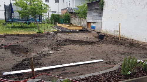

Als ich dann um 15 Uhr endlich die Schaufel weglegen konnte, sah die Baustelle folgendermaßen aus:
Somit denke ich habe ich die Nivellierung abgeschlossen und könnte dann demnächst mit dem richtigen buddeln anfangen. Leider habe ich an der Wand immer noch meine Problemwurzel. Dieser werde ich mich am Montag widmen.
Morgen werde ich wahrscheinlich, wenn ich es schaffe, noch einmal die Nivellierungsschnüre spannen um zu kontrollieren. Danach nochmal die Form auslegen um endlich in die Tiefe zu gehen.
Aber ich bedanke mich bei allen, die mir den Rat gegeben haben, erst das Niveau anzugleichen. Ich glaube wirklich, dass es sich gelohnt hat und es jetzt einfach besser ist in die Tiefe zu gehen.

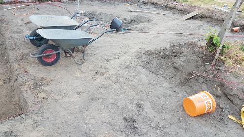

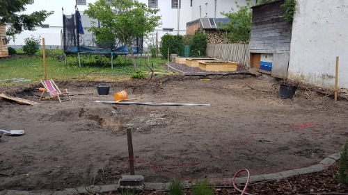

So heute ging es wieder für drei Stunde raus, dann hat mich der Regen gestoppt. Aber ich muss sagen, dass es heute ganz gut lief. Habe doch einiges geschafft und sehe zumindest was die Nivellierung angeht, Licht am Ende des Tunnels :S Sollte die Nivellierung, wenn das Wetter mitspielt eigentlich bis Ende nächster Woche abgeschlossen haben, dann werde ich noch einmal alles markieren, um dann endlich in die Tiefe zu gehen
Aber ich denke, dass es schon gut war, erst alles auf ein annähernd gleiches Niveau zu bringen.
Hatte ganz vergessen, dass bis jetzt zwei Schaufeln dran glauben mussten und ein paar Handschuhe. Was mich wundert, ist dass ich als Schreibtischtäter, noch keine wirklich Blasen an den Händen habe. An der rechten Hand, könnte es am Tennis liegen, aber links? Aber ich möchte nicht jammern und freu mich, dass es so ist. Wollte heute mal wieder ein Bild von oben machen, aber leider ist es auf dem Dach etwas glatt, wegen dem Regen. So jetzt werde ich ganz doll die Daumen drücken, dass es morgen nicht regnet.
Wobei ein Problem habe ich immer noch mit einer Wurzeln an der Wand. Die zieht sich an der ganzen Wand entlang und hat tausend Ableger die dann senkrecht nach unten in die Tiefe gehen. Die möchte ich natürlich alle raus haben. Zum Glück sind die in dem Bereich, wo ich an der Wand eh einen Weg machen möchte. Sprich da wollte ich eh etwas tiefer gehen um auch an der Wand noch etwas aufzufüllen mit Beton. Schauen wir mal.

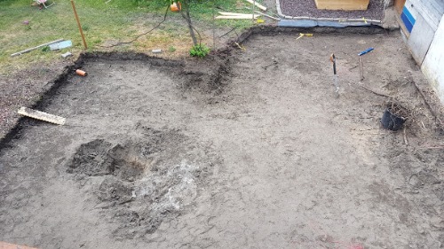

So nachdem ich diese Woche mal wieder im Büro auftauchen musste, konnte ich nicht soviel buddeln. Aber nichts desto trotz geht es voran. Am WE habe ich noch einmal alles ausnivelliert und rundherum einen Graben gebuddelt, der dem Ausgangsniveau annähernd entspricht. Aktuell +/- 2 cm. Denke, da bin ich schon ganz gut, dafür das ich einen Unterschied von fast 45 cm hatte. Den Rest werde ich dann beim Feinschliff gerade ziehen.
Somit habe ich jetzt das Niveau und arbeite mich von der höchsten Stelle zum Ausgangsniveau vor um dann endlich auch mal in die Tiefe zu gehen. Aber eine gute Vorbereitung, bringt mehr, als wenn ich hinterher das ganze mache.
