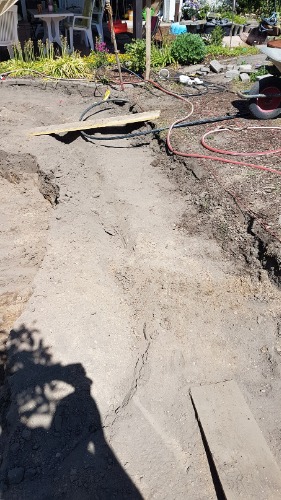

Hallo Dennis, eine Frage hätte ich doch mal an duch: warum setzt du eigentlich keiben Bagger ein, zumindest eiben Micro- oder Minibagger.? Buddelst du so gerne?
Ich hab meine Grube von eibem Baggerunternehmen buddeln lassen, nach 1,5 Tagen war alles vorbei.
Aber zu deinen Fragen: die Saugsammler sollen laut Naturagart in die Kurve, wg der Falten und der Folie an sich, die man zusätzlich braucht.
Die Tiefe ergibt sich, wenn du den Saugsammler reinstellst. Hast du den Kasten und eine Falle schon? Wir haben uns das mit der Sicherungsfolie zusammen vorab schicken lassen.
Man muss dann die Wasserlinie nehmen und der Kasten soll ja etwas (3cm) rausschauen. Unter der Saugsammler soll noch Mörtel, darunter ist Flies und Folie. Also ich hab lieber etwas zu tief gebuddelt.
Und das vermauern sieht man in den Unterlagen recht gut

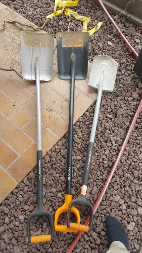

So heute gibt es nicht ganz so viel zu berichten. Habe mich am FG probiert, aber dazu später mehr. Am Anfang möchte ich euch meine neuen besten Freunde vorstellen. Nachdem nun schon zwei Schaufeln den Gesit aufgegeben haben, und die dritte auch schon mit Schraube und Rohrschelle gesichert wurde, habe ich Geld in neue Schaufeln investiert, die auch etwas teurer waren.
Es sind diese hier von Fiskars. Ich bekomme kein Geld dafür, aber ich muss sagen es ist ein anderes Arbeiten. Wie heißt es so schön, wer günstig kauft, kauft mehrmals.

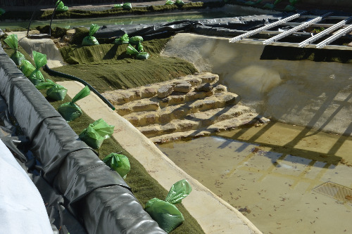

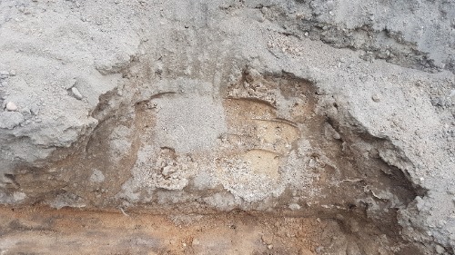

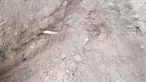

Ich habe wie gesagt, mit dem FG weitergemacht. Die drei Stufen sind nun eingebaut. Irgendwie habe ich aber kein BIld davon gemacht. Das beste ist wohl das hier, da kann man es erahnen:

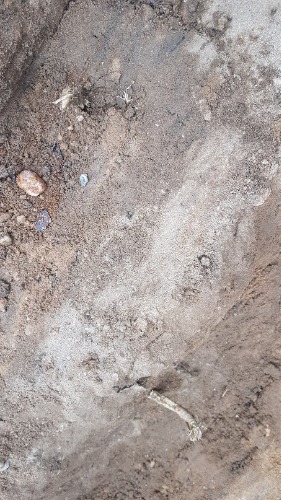

Was mir am FG aufgefallen ist, ist dass ich dort sehr sandigen und steinigen Boden haben, der mit vielen Wurzeln durchwachsen ist. Sprich die Stufen, die ich bis jetzt habe, haben kaum halt und rutschen ab.
FRAGEN:
- Wie befestige ich bzw. modelliere diese am besten? Mit Mörtel/ Beton?
- Was mache ich mit solchen Wurzeln?
Wenn ich diese komplett rausreiße, brauch ich mir über die Stufen keine Gedanken mehr zumachen, da diese dann im Eimer sind. Meine Idee wäre diese später mit einem Flammenwerfer zu bearbeiten, damit sie tot sind. Dann kommt ja Baufolie, Vlies, Folie und Mörtel drüber. sollte doch reichen, oder?

Hier ein Bild der Situation des zukünftigen Dammdurchbruchs
Fragen: Es wird ja immer empfohlen diesen zwischen ST und FG zu machen.
- Auf welcher Höhe wird denn das Wasser in den FG geleitet?
- Der ZST-Kasten soll ja etwas aus dem Wasser schauen, damit man diesen bedienen kann, Auf welche Tiefe muss ich den gehen, um da ran zukommen?
- Welche Methode wird empfohlen für die Durchführung? Vermauern, einfach reinstellen etc.?
Anhang wurde nicht gefunden.

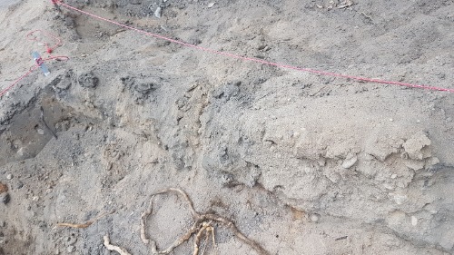

FRAGEN:

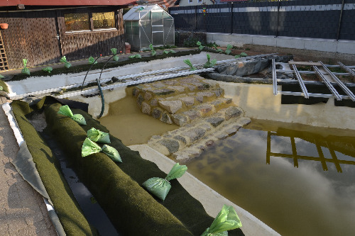

Hallo, wir haben damals 3 Stufen im Rohbaustadium vorformuliert (mit Moertel), dann kamen Fliess, Folie sowie am Ende die Trassvermoertelung drueber. Hat fünf funktioniert, v.a. Hat es den Einstieg während der Bauphase erleichtert. Ich denke, ein Problem besteht nur, wenn man auf die Moertelpanzerung verzichten will...
Ansonsten gab es bei uns (auch mit der Folienverlegung, Faltenwurf an der Treppe etc.) kein Problem.

Hallo Dennis,

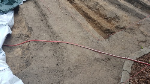

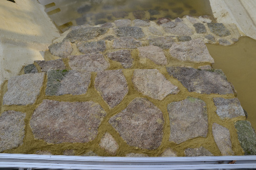

ja richtig, keine Treppenstufen beim Aushub modelieren. Die Treppe wird erst auf der Folie gebaut. Bei mir bestand das Baumaterial für die Treppe aus Granitfindlingen, mit Teichbaumörtel vermauert.
Hubert
Hubert

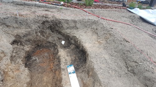

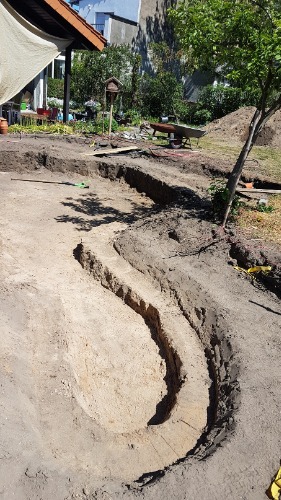

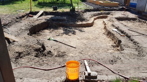

Akteull sieht die STelle dort so aus
FRAGE:
Wie mache ich den Zugang am besten?
Man soll ja keine Stufen machen, wegen der Folie. Sollte man dort eine Schräge über die ganze Seite machen , und nachdem vermörteln Treppenstufen setzen? Oder welche Möglichkeiten gibt es noch?
So das wärs neues aus Neulußheim, nach 6 Stunden buddeln. Aber immerhin ist die Motivation gestiegen und auch die Vögel haben viel Spaß auf dem "kleinen" Dreckhügel.
Also beste Grüße und bis bald
FRAGE:
Dennis
p.s. Danke für den Tip mit dem Kies, werde ich machen. Mal schauen, vielleicht hole ich morgen die erste Ladung, dann kann ich am WE schon mal reinschütten, nachdem das Unkrautvlies drinliegt

- Beiträge: 457
- Dank erhalten: 124
07 Mai 2020 10:06 #29695
Alfons-Teich antwortete auf Teichbau Tagebau
Hallo Dennis,
es ist wichtig, sich immer wieder zu motivieren. Mit dem Umriss hast Du wieder ein motivierendes Ziel. Pass nur auf, dass Du Dir die (Schubkarren-)Wege nicht verbaust. Bei Deiner räumlichen Situation solltest Du vielleicht erst den Filtergraben in die Tiefe graben.
Kies für 17 EUR/t ist wohl ok, ich habe immer 20 EUR gezahlt (und regelmäßig 10-20% mehr aufgeladen bekommen...).
16/32 lässt sich aber nicht gut verdichten, da muss mehr Feinkorn rein. Lasse Dir 0/32 mischen (ohne DIN-Anforderungen). Das gibt es vielleicht noch etwas günstiger, weil es für Betonmischwerke üblich ist.
Bei einem Zugang von der Terrasse wird später weniger Schmutz in den Teich eingeschleppt. Dafür wird die Terrasse öfters feucht sein, wenn die Kinder raus und rein springen.
Sie werden aber auch von der Wiese aus reinsteigen, dank der 50-cm-Stufe...
