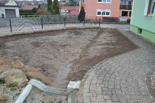

Tag 4:
So Sonntag, wie gesagt habe ich nichts gemacht, da dieser Tag der Familie gehört. Gestern war also der 4. Tag an dem ich wieder etwas gebuddelt habe. Als erstes ging eine Lieferung Erde ca. 800 kg zur Deponie, bevor wieder aufgeladen wurde. Die Grasnarbe ist nun fast komplett weg und ich werde dann ab morgen langsam beginnen in die Tiefe zu gehen. Der Plan ist an der höchsten Stelle zu beginnen, das wäre beim Apfelbaum um auch gleichzeitig die Nivellierung etwas hinzubekommen. Mal schauen, wie es klappt.
Mein Ziel wäre es neben der Arbeit täglich zwei Ladungen zur Deponie zu bringen. Mal schauen, ob ich es hinbekomme. Leider hat die Deponie nur bis 16:30 Uhr auf, was es zu einer echten Herausforderungen werden lässt. Ansonsten ist die Hälfte des Gartens jetzt eine Mondlandschaft und bei dem Wind von gestern, hat es den ganzen Staub durch die Luft gewirbelt. da hat es sich echt gelohnt, dass morgens die Fensterputzer vor Ort waren
Also in diesem Sinne einen schönen Tag und bis zum, nächsten Statement.
@hubertbiederer: Hallo Hubert, also ich habe gestern mal einen Versuch gemacht wegen dem Ablaufen des Wassers. Ich habe eine großen Mörtel Eimer voll laufen lassen und dann an einer Bodenöffnung im Garten auslaufen lassen. Die Öffnung ist etwas 20x20 cm groß und 20 cm tief. die 90 Liter die der Eimer fasste habe ich dort komplett einfließen lassen, natürlich ist es übergelaufen, aber das Wasser war innerhalb kürzester Zeit im Boden verschwunden. Von daher werde ich mal mit dem Sichergraben anfangen. Sprich mit einem Erdbohrer Löcher bohren und dort KG Rohr reinstellen. Unten etwas Kies rein und dann mal sollte das ausreichen, hoffentlich :whistle: Vielleicht kann man ja auch zwei oder drei an der Seite einbauen, sollte ja kein großer Aufwand sein.
Aber Danke nochmal für den Tipp
Beste Grüße, Dennis
