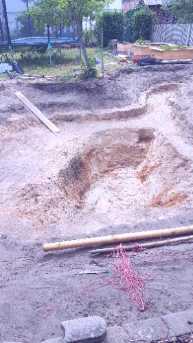

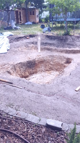

So da bin ich wieder. Nachdem ich die letzten Wochen beruflich, gesundheitlich aber auch durch andere Projekte, wie z.B. ein anderes Wasserprojekt für die Terrasse
etwas am Teichbau verhindert war, ging es heute am Pfingstsonntag wieder los. Heute ging es dann endlich mal richtig in die Tiefe. Habe es jetzt noch nicht ausgemessen, aber ich denke, dass ich jetzt zwischen 1,1-1,2 m sein werde. Also das Ziel ist in Sicht. Spaß beiseite, aber es hat gut getan, mal wieder zu buddeln. Versuche dies jetzt auch wieder regelmäßiger hinzukriegen, solange es das HomeOffice zulässt. Schauen wir mal wie lange noch.
Hier noch zwei Bilder von dem was ich heute weggeschafft habe.
In diesem Sinne wünsche ich allen ein schönes Pfingsten und bis bald.

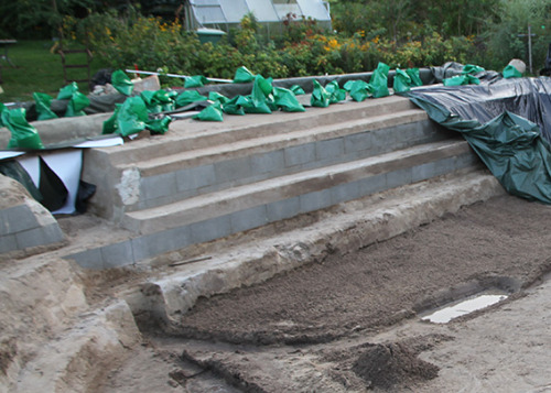

Das mit den Schalungssteinen funktioniert ganz gut. Habe ich auch gemacht, da der Sand stellenweise ziemlich bröselig war. Ich habe sie aber nicht mit Beton verfüllt.
Den Bereich oberhalb der Schalsteine habe ich mit Sand modelliert.
Einfach meinen Aushub mit Wasser gemischt, das Ganze aufgetragen und mit der Kelle gerieben/verdichtet und gedrückt. Das hat recht gut gehalten
