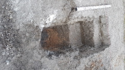

Hier ein kleines Bild vom Profil (ca. 50 cm breit)
Aber auch hier habe ich dann beim messen gemerkt, dass zwischen rechten und linken Rand ca. 3-4 Zentimeter Unterschied sind. Da gilt es wohl noch einiges zu tun.

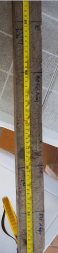

Um Mir das Leben einfacher zu machen, habe ich mir auf einer 130 cm Latte die NG Maße aufgeschrieben. Diese lege ich an den Rand und weiß, dann wo ich welche Tiefe haben muss. Hoffe somit das Messen zu sparen.

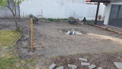

So heute also Tag 2 des großen Teichbaus. Heute wollte ich auf der gesamten Fläche die Oberschicht abtragen, damit ich dann mit den richtigen buddeln anfangen könnte. Leider hat mir die Öffnungszeit der Deponie einen Strich durch die Rechnung gemacht. Und leider kriege ich dieses Wochenende auch keinen zweiten Anhänger, den ich hätte befüllen können.
Na ja, zumindest habe ich heute zusammen mit einem Bekannten die ersten 2,2 Tonnen Oberschicht abgetragen und weggefahren. Wie man auf den Fotos sieht, ist nicht mehr soviel Grasnarbe da. Damit werde ich dann am Montag beginnen.
Ich habe auch gleich versucht hinten etwas mehr abzutragen, damit wir schon eine kleine Angleichung erreichen. Mal schauen, werde wenn alles fertig, eh noch einmal nivellieren.

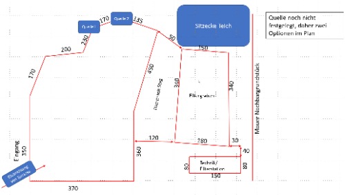

So auch wenn die Planungen für den Teich noch nicht final abgeschlossen sind, bin ich heute die ersten Schritte im Garten für das Projekt Schwimmteich mit Filtergraben angegangen.
Wie ich schon in einem anderen Thread sagte, planen wir einen ST, der aber nicht wirklich zum schwimmen sein soll, sondern eher den Garten verschönern soll und im Sommer als Möglichkeit der Abkühlung dienen soll. Wir haben auch schon mehrere Layouts von NG bekommen, und haben uns das folgende grobe Layout ausgesucht.

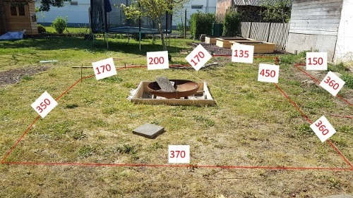

Hier ist das ganze auch als Skizze mit Maßen, die wir mal abgesteckt haben.
Wie man darauf sieht, werden wir auf einen Bachlauf verzichten, auch wenn er am Anfang geplant war, aber der Platz gibt es einfach nicht wirklich her.Was allerdings geplant ist, ist eine Filteranlage vor dem Filtergraben, daher auch der Technik/Filterschacht auf der Skizze. Habe jetzt schon einige Foren durch, und die Einen sagen so, die Anderen so. Ich plane es lieber ein, damit ich später vorbereitet bin. Ob wir von Anfang an einen Filter dort nutzen, werden wir sehen.
Wir ihr oben auf dem Bild seht ist aktuell noch eine Feuerstelle auf der Wiese. Dies war mein heutiger erster Schritt, sie wurde entfern und liegt jetzt auf dem Anhänger, damit ich sie morgen entsorgen kann
Als weiteres habe ich mal den Garten aus nivelliert und dabei festgestellt, dass wir doch eine gewissen Höhenunterschied haben. Es sind bestimmt 20 Zentimeter von hinten nach vorne.
Frage wäre hier in die Runde, wie man damit am besten umgeht? Gleicht man alles an, oder da Uferwall und Ufergraben geplant sind, regelt sich das damit.
Zwischen ST und FG, plane ich später einen Steg, somit würde die Folie dort direkt am Stegunterbau festgemacht werden, also dort kein Wall. Ansonsten plane ich ringsherum, bis auf den Eingangsbereich. im vorderen Bereich wird es eher schmal und niedrig, damit man den Teich auf von drinnen sehen kann. Nach dem Eingang und im hinteren Bereich auch breiter und tiefer.
Im Bereich des Stegs möchte ich den Wall auch etwas steiler machen, damit wir auch auf die 1,3Meter kommen, da es ansonsten sehr schmal wird. Natürlich verzichtete ich nicht auf die Terasse, bzgl. des Haltes und werde auch Verbundmatte nutzen um es zu vermörteln für den Halt.
