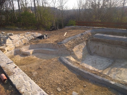

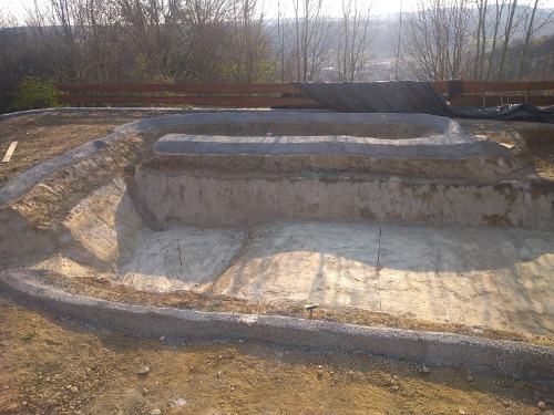

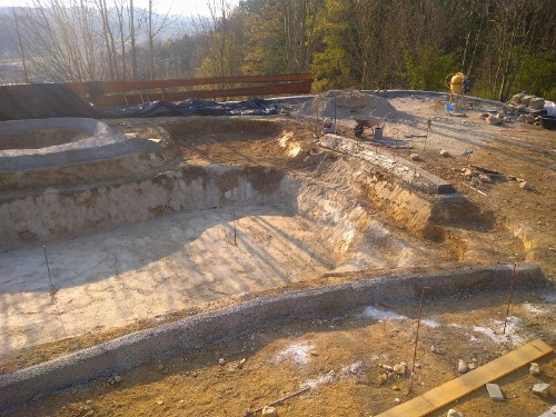

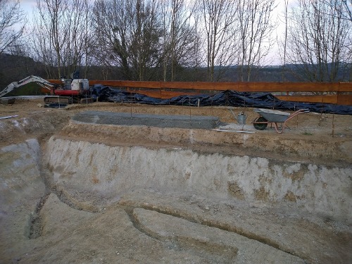

Hoch motiviert und aufgrund der vorhandenen Zeit (Kurzarbeit wegen Corona) hab ich begonnen die Uferwälle und der Damm zwischen Schwimmteich und Filtergraben zu betonieren.
Da das vorhanden Bodenniveau zwischen 10 und 20 cm unter dem Wasserspiegel ist musste ich relativ viel Betonieren.
Alleine war das schon sehr Mühsam und anstrengend, jedoch wurde ich da noch von der anfänglichen Euphorie getragen.

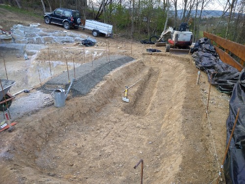

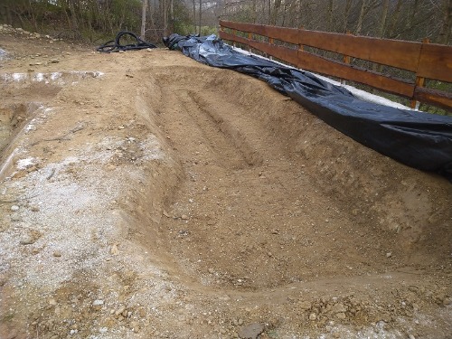

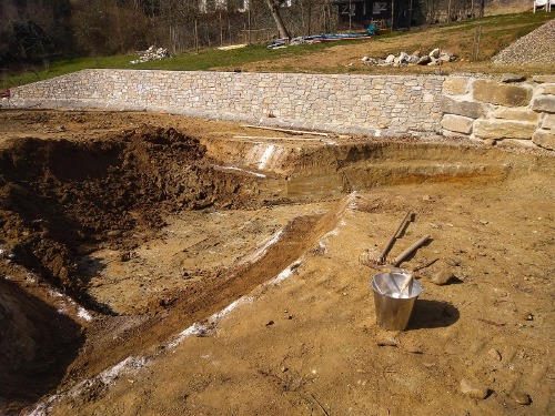

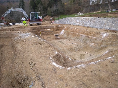

Nach den Vorbereitungsarbeiten (Grundstück begradigen usw.) aus den Vorjahr habe ich Anfang März damit begonnen die Grube auszuheben.
Das war im Gossen und Ganzen in zwei Tagen erledigt.

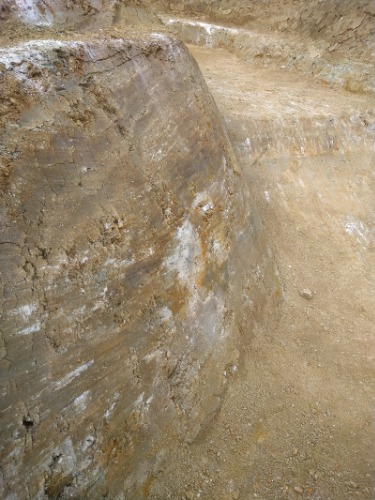

Es gab ein paar Stellen die per Mörtel/Sandmischung (1:7) nachbearbeitet werden müssten.

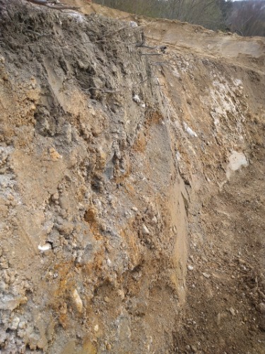

Da der Boden sehr Lehmhaltig ist war aber der Großteil der Wände in Ordnung.

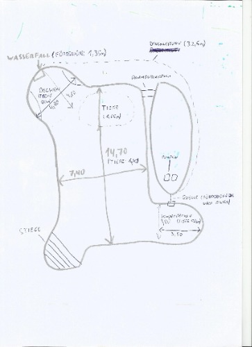

Erst mal guten Tag an alle Forumsmitglieder und Leser.
Ich möchte hier gerne meine bisherigen Baufortschritte teilen und würde mich auch sehr über Feedback bzw. Hinweise freuen.
Der Schwimmteich ist wie folgt Dimensioniert:
Schwimmbereich
Länge: 14,7m
Breite: 7,4m
Tiefe: 1,4
An eine Stelle: 1,65
Zwei Buchten:
1.
4,6*4,9
Tiefe: ca. 90cm
2.
3,8*3,5
Tiefe ca. 50cm
Filtergraben:
Länge: 10m
Breite: 3,4m
Tiefe: 80cm
Technik:
1 Standard Parallelfilter
1 UV
2 Pumpen im Filtergraben
(8000er Pumpe für die Filter, eine weitere 6000er Pumpe als Reserve laut NG Berater)
1 Pumpe für den Wasserfall
Hier ersichtlich meine hoch "professionelle" Skizzierung des Teiches
Schwimmbereich
Länge: 14,7m
Breite: 7,4m
Tiefe: 1,4
Zwei Buchten:
1.
4,6*4,9
Tiefe: ca. 90cm
2.
3,8*3,5
Tiefe ca. 50cm
Filtergraben:
Länge: 10m
Breite: 3,4m
Tiefe: 80cm
Technik:
1 UV
