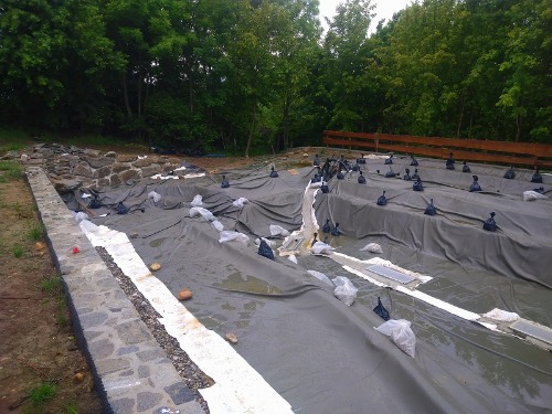

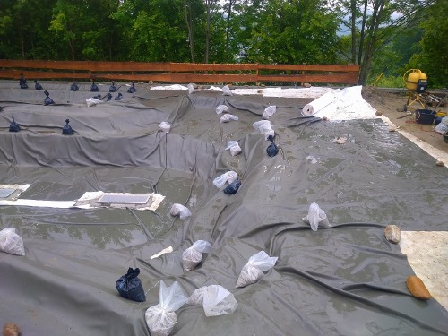

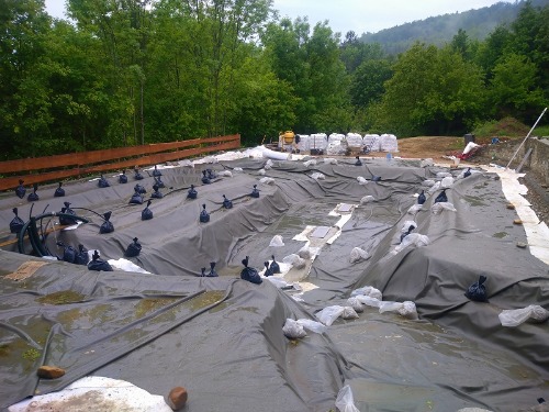

Danach kam das verlegen der Folie.
Nachdem ein Traktor mir das 750kg schwere Ding zum Startpunkt transportiert hat wurde diese mit 6 Personen ausgelegt.
Das verlegen war in ca. 2 Stunden erledigt.
Soweit mein derzeitiger Status.
Derzeit bin ich dabei die Trennfolie der Dammdurchführung einzukleben.
Beim ersten Versuch bin ich kläglich gescheitert. Hab zwar versucht das beim Verkleben keine Falten entstehen, dies ist aber leider nicht geglückt.
Werde heute versuchen die Klebestelle mit einem weiteren Streifen Folie nochmals zu überkleben.
Blutige Fingerknöchel durch das ziehen der Folie sind garantiert

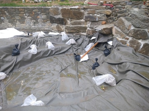

Hallo, danke fürs Feedback.
Hinter dem Filtergraben ist eigentlich kein Ufergraben geplant.
Ich weiß, da hätte ich mir das Betonieren ersparen können, hier habe ich einfach unüberlegt gehandelt.
Ich werden die Folie direkt hinter dem Beton per Uferband fixieren.
Wie du Gold richtig erkannt hast ist die Bucht mit dem Wasserfall beim verlegen der Folie ein echtes Problemkind. Es gibt riesige Falten.
Ich hoffe dass ich diese ausreichend mit der Mörtelschicht verdecken kann.
Mit den Sedimentfallen hast du schon meinen 1. Großen Baufehler angesprochen.
Letzte Änderung: 18 Mai 2020 05:19 von Georgs Teich.
