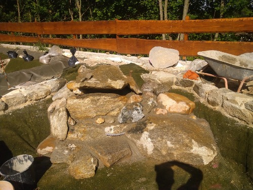

Achja , vor dem Vermörteln habe ich noch die Quelle mit den restlichen Wurfsteinen gemacht:

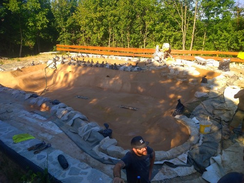

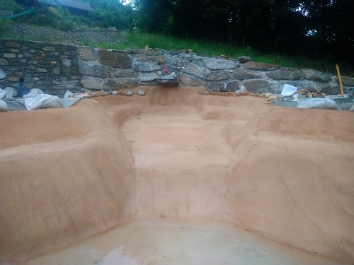

Das Vermörteln ging dank Putzmaschine und 8 Helfern sehr gut von der Hand.
Wir haben den ganzen Teich (ca. 300m²) an einem Tag vermörtelt.
Hier sieht man auch die Mischmaschine mit welcher wir das Farbpulver und den Mörtelt trocken vermischt haben.
Danach kam die Mischung in die Putzmaschine:
Beim Vermörteln hatte es um die 30 Grad.

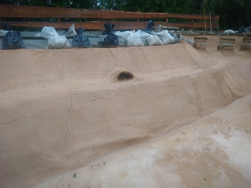

Leider habe ich auf den Verputzer gehört und habe den Mörtel nicht abgedeckt wodurch es schon zu vielen Rissen gekommen ist:
Im nachhinein sind die Risse aber kein Beinbruch und mindern den Gesamteindruck des Teich nicht.
Man hat den einen oder anderen die Strapazen schon angesehen

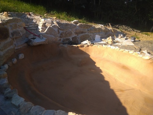

So jetzt hab ich mal Zeit die Teichbaudoku fertig zu stellen.
Der Teich wurde eigentlich schon Anfang Juli eingelassen.
Viele arbeiten am Grundstück selber haben mich daran gehindert die Doku hier fertig zu stellen.
Das will ich jetzt gerne nachholen.
Also...

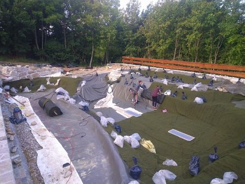

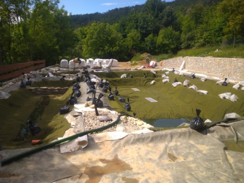

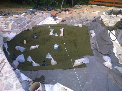

Nachdem die ZST eingebaut wurde ging es ans Verbundmatte legen.
Mit Weiblicher Unterstützung war das an einem Tag erledigt (wir aber auch)
Die kleine Bucht war mit ihren ganzen Falten war die größere Herausforderung
Manche größere Falten die nach dem verlegen der Verbundmatte immer noch sichtbar waren habe ich dann nochmal mit Verbundmatte verklebt.
Im Hintergund sieht man schon die Paletten mit dem Mörtel, was auch gleich den nächsten Bauabschnitt darstellte.
