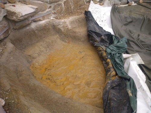

Vielen Danke für die Antwort.
Bin jetzt echt beruhigt.
Dann werde ich die Bucht bis kurz vor dem mörteln offen lassen.

20 Mai 2020 06:05 #29790
Alfons-Teich antwortete auf Schwimmteichbau in der Steiermark
Hallo Georgs Teich,
anhand der Fotos würde ich nicht von einem Grundwasserproblem sprechen. Ein Problem hast Du erst, wenn das Wasser nennenswert ansteigt und die Folie anhebt. Dann kann der Mörtel nicht in der gewünschten Form abbinden bzw. der abgebundene Mörtel wird nach oben gesprengt, bevor Du Wasser einfüllen kannst.
Bei Dir sieht es nur etwas matschig aus.
Ich würde es bei gutem Wetter offen lassen und auf gewisse Trocknung hoffen. Wenn es nicht schlimmer wird, Augen zu und Folie, Vlies, Folie, Verbundmatte drauf und eine erste Schicht Mörtel aufziehen. Der macht die Verbundmatte selbst bei nur 3-5 mm Dicke nach dem Abbinden schon so steif, dass Du darauf laufen kannst. Da Du sowieso etwas dicker vermörteln musst, machst Du gleich eine etwas dickere Schicht drauf. Dann ist die Folie ausreichend beschwert gegen hochdrückendes Wasser. 5 cm Mörtel helfen gegen 10 cm Wasserstand. Und so viel Wasser hast Du ja bei Weitem nicht.

19 Mai 2020 13:46 - 19 Mai 2020 13:47 #29785
von Georgs Teich
Georgs Teich antwortete auf Schwimmteichbau in der Steiermark
Neben den anderen Sorgen die sich beim Teichbau ergeben ist nun auch noch ein Grundwasserproblem dazugekommen.
Bei den Erdarbeiten war die Grube regelmäßig offen, wodurch es bei einer feuchten Stelle geblieben ist.
Jetzt ist die Stelle aber schon seit ca. 3 Wochen zugedeckt, wodurch sich die feuchte Stelle zu einen wahren Problem entfaltet hat wie am Foto zu erkennen.
Da sehr wenig Wasser kommt plane ich im ersten Schritt die Stelle offen zu lassen in der Hoffnung dass es auftrocknet.
Falls es trocken wird würde ich diese Stelle erst kurz vor dem vermörteln fertigmachen.
Falls es nicht abtrocknet werde ich es wohl so wie in der Bauanleitung beschrieben angehen müssen, indem ich an der Stelle ein Loch grabe und einen Vorfilter rein lege, Pumpe anschließe und regelmäßig auspumpe,
Hatte jemand von euch ein ähnliches Problem?

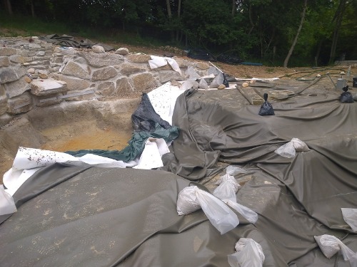

18 Mai 2020 06:08 - 18 Mai 2020 06:27 #29769
von Georgs Teich
Ich habe die Rinnen für die Saugleitungen nicht tief genug gegraben.
An der höchsten Stelle ist die Rinne 8cm tief.
Da die Druckleitung aber ein Aussenmaß von 9cm aufweist und das Vlies auch noch gehörig aufträgt bin ich mit der Sedimentfall viel höher als erwartet.
Wenn ich die Sedimenfalle nun auf die Saugleitung lege ist diese 10cm über dem Boden.
Das heißt ich muss anstatt der 3cm Mörtelschicht 10cm auftragen damit die Sedimentfalle nicht erhöht aus dem Teichboden ragt.
Ein blöder Fehler der mich schon Ärgert.
Mit 130x50 bist du auf der sicheren Seite.
Achte nur darauf das die Saugleitungen in Gefälle und tief genug liegen.
