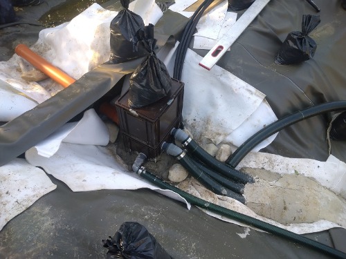

25 Mai 2020 06:07 #29827 von Georgs Teich
Yes.
Hab gesehen, du hast grüne.
lg
Georg
25 Mai 2020 05:44 #29826 von Teichmädel
Hallo Georgs Teich,
die schwarzen Säcke auf den Fotos, sind die von NG?
LG Christin

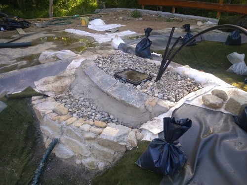

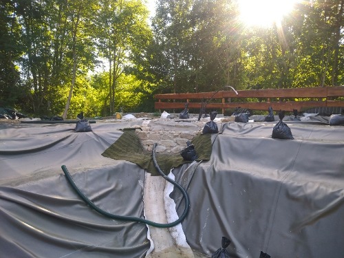

24 Mai 2020 06:12 - 24 Mai 2020 06:14 #29808 von Georgs Teich
Dammdurchführung ist erledigt.
Auf den Schotter kommt dann später die Ufermatte
