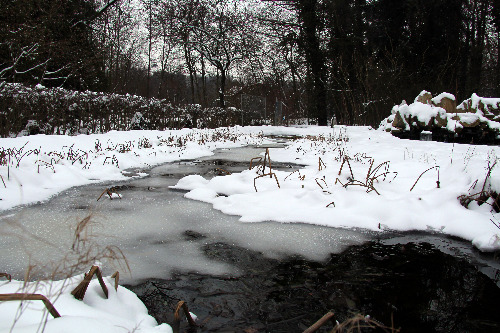

Zum Winterbetrieb:
UV macht im Winter keinen Sinn. Wir liefern daher einen ByPass (Winterbrücke) mit. Damit kann man die UV überbrücken.
Die NG-Standard-Filter haben wir testweise schon mal bis -18°C durchlaufen lassen. Erforderlich ist das aber auch nicht. Es gibt im Winter nur wenig Plankton im Teich und wenn die Sicht etwas schlechter werden sollte, ist das den meisten auch egal.
Im Aquarium reduzieren wir die Pumpen-/Filterleistung sehr stark, denn dann kann man ohnehin fast 25 m bis zur anderen Beckenseite sehen. Das braucht ja niemand ...
Es gibt eigentlich nur einen einzigen wesentlichen Grund, das Wasser etwas zu bewegen - und das ist der Filtergraben. Da kann bei sehr langer Vereisung mehr CO2 ins Wasser gelangen als für dort überwinternde Tiere sinnvoll ist. Wenn dort das Wasser einströmt, bleibt ein Bereich eisfrei und CO2 kann ausgasen (siehe Foto).
Norbert von NaturaGart
