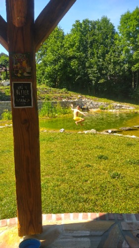

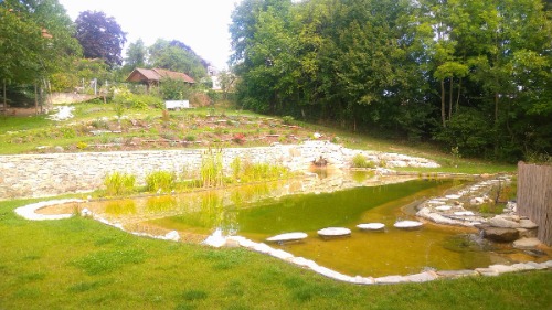

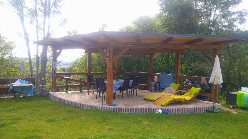

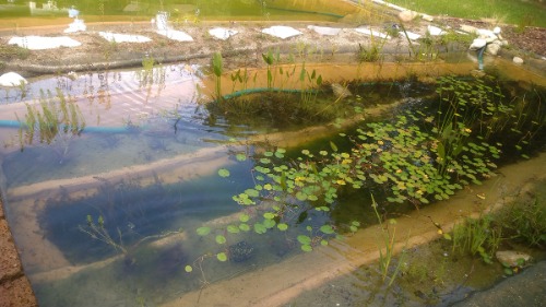

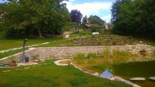

Hallo an alle,
wollte nachdem ich letztes Jahr im Juli den Teichbau abgeschlossen habe einen kleines Update reinstellen.
Im Frühjahr habe ich mir eine Terrasse gebaut:
Die Pflanzen im Ufergraben sind auch schon schön gewachsen.
Nur die 10er Stufe werde ich nächstes Jahr neu Bepflanzen müssen.
Der Filtergraben wird auch schon langsam.
Das Schwimmblatt war vermutlich keine gute Idee, das wuchert wie verrückt:
Mein Sohn hat sichtlich Freude am Teich!
