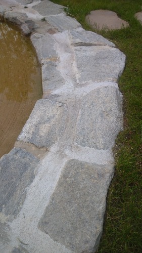

Ich habe die Steine mit Trasszement direkt auf die Verbundmatte vermauert.
Den ersten Winter sind noch keine Schäden entstanden, aber Naturagart hat da natürlich mehr Erfahrung als ich.

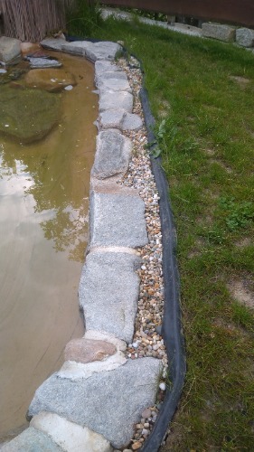

Im Kinderbecken habe ich hinter den Steinen das Uferband verwendet.
Den Raum zwischen Steinen und Uferband habe ich mit Flusskies aufgefüllt.
Derzeit funktioniert das noch sehr gut, auf lange sich wird sich da aber vermutlich viel Dreck sammeln, dann werde ich dort wahrscheinlich Pflanzen setzen.
Im Eingangsbereich habe ich anstatt des Uferband eine zweite Reihe Steine verlegt und somit die Folie zwischen den beiden Reihen hochgezogen.
Dann einfach mit Fugenmasse auffüllen.
Ob da jetzt Wasser gezogen wird kann ich nicht sagen, aber am Rand der Steine (Uferseite) ist es immer Staubtrocken.
