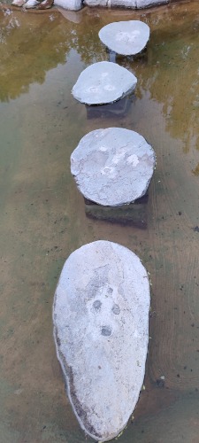

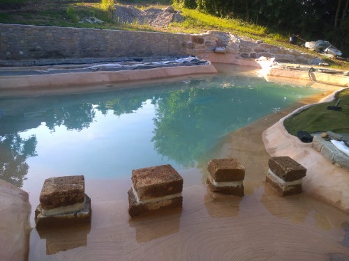

Hallo Susan,
ich habe Tuffsteine genommen, weil diese sehr viele Poren aufweisen und ich mir gedacht habe das sich hier sicher viel Kleinstlebewesen ansiedeln könnten.
Ob das einen Einfluss auf das Wasser hat, kann ich nicht wirklich sagen.
Du kannst den Aufbau Grundsätzlich auf mit anderen Materialien machen.
Beim ersten Foto siehst du wie ich dir Tuffsteine aufgemauert habe.
Unten den Steinen habe ich das dicke Steinvlies (unter Folie das 900er Vlies und über der Folie das dickere Steinvlies) von Naturagart gelegt.
Dann habe durch die Tritt- und Tuffsteine drei Locher gebohrt und Baustahl in die Locher einbetoniert damit es stabil bleibt.
