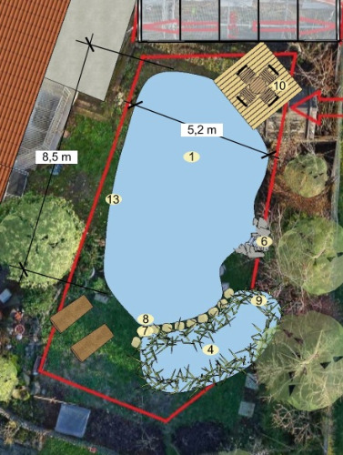

Hallo, danke für die Rückmeldungen.
Ja, die Folie ziehe ich immer brav rein, für nächste Woche wurde ja
("leider" hätte ich jetzt fast gesagt :whistle: ) jede Menge Regen vorhergesagt.
Mit der Quelle hast Du recht, wird ja auch in dem Video gut erklärt. Hintergrund der Positionierung war, daß ich das Wasserspiel ev von der Terrasse am Haus sehen kann....kann ich aber nicht. Von daher bin ich in dem Punkt noch Entscheidungsfrei.
Das Grundstück ist ziemlich Eben und im Quellbereich wollte ich dann einen Erdhügel anhäufen und mit dem Gebüsch eine Kuliees erzeugen, damit das nicht so künstlich aussieht.
Da ich aber auch keinen riesen Wasserfall möchte handelt es sich um Höhen für die Pumpe wahrscheinlich von unter einem Halben Meter, da sollte sich auch mit einer 12V30W Pumpe schon allerhand bewegen. Die Pumpen von Naturagart scheinen ja nicht schlecht zu sein....und ich bin ein Geizhals

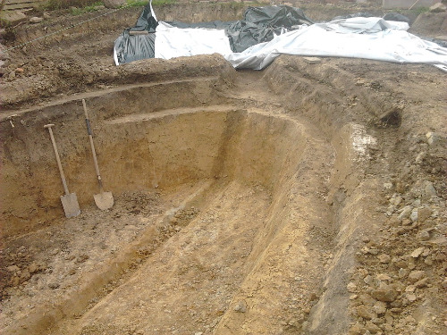

Für die Durchströmung des Schwimmteiches ist die Quelle nicht so günstig angeordnet. Ich würde unter der Terrasse oder links daneben noch einen Einlauf vorsehen. Der kann ja ganz unauffällig sein.
Schade, dass nicht genug Platz für eine umlaufende -50 cm-Stufe ist. Die wird Dir fehlen (z.B. bei Pflegearbeiten).
Bezüglich der dunklen Verfärbung des Bodens würde ich nicht voreilig auf Mutterboden schließen. Erde, die schon etliche Jahre daliegt, ist so gut verdichtet, dass sie allemal stabiler ist, als frisch aufgeschüttete und vermeintlich mit der Rüttelplatte gut verdichtete Bodenmassen. Der Wasserdruck ist in diesen geringen Tiefen nun auch nicht so immens, dass alles zusammensacken würde.
Der Lehmboden ist ideal zum Modellieren. Wie die Vorredner schon erwähnten, immer schön in den Arbeitspausen abdecken und schon vorher für eine ausreichend große Vertiefung zum Abpumpen sorgen. Die kann man später für eine Sedimentfalle nutzen oder mit Magermörtel verfüllen.
Weiterhin gutes Gelingen !

30 Apr. 2021 08:23 #31701
von _mark_
_mark_ antwortete auf Tiefbau in der Wetterau
Das obere Teil des Dammes zwischen FG und ST war mir dann doch zu weich, also habe ich das nochmal neu mit Lehmboden vom Ausbaggern aufgebaut. Man sieht es auf dem Bild wie es vorher war. Eine dunkele Humusschicht in etwa 50cm tiefe.
viele Grüße
Mark
viele Grüße
Mark
30 Apr. 2021 08:20 #31700
von _mark_
Tiefbau in der Wetterau wurde erstellt von _mark_
Wir haben diese Jahr auch mit den Arbeiten begonnen. Die Unterlagen von Naturagart hatte ich über den Winter fast auswendig gelernt und die Planung ging voran.
Vor zwei Wochen war dann der Bagger da, Mutterboden abgetragen, Loch gebuddelt. Ist dann zum Schluß doch etwas größer geworden, aber ich denke mal so genau bekommt man das eh nicht gebaggert.
Hier und da reicht leider der Mutterboden weiter in die Tiefe, weil das Gelände nach dem Hausbau vor 20Jahren aufgefüllt wurde. Das meiste ist Lehmboden mit einigen bröseligen Bereichen. ]Ich hoffe nun das Alles Tragfähig genug ist. Wenn ich den Rand dann irgendwann mal fertig habe ,fahre ich mit der großen Rüttelplatte nochmal drüber.
Aktuell bin ich aber noch an der Feinmodellierung, hierbei will ich mir auch Zeit lassen.
Ufergraben entfällt aus Platzgründen leider, aber der Garten ist nunmal nicht größer. Die Treppe kommt in die hinterste Ecke Das Umfeld möchte ich aber im Nachgang Naturnah bepflanzen, sodaß es zum Schluß harmonisch wirkt.
