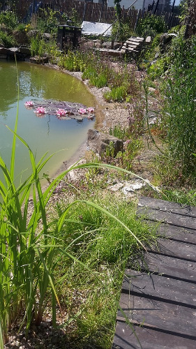

Umbauen will ich auch nichts mehr. Das bleibt und das Wasser wird ja auch von Woche zu Woche klarer. Bin zuversichtlich die Nährstoffquelle gefunden zu haben
Vom Teichdoktor habe ich auch schon Videos angeschaut. Ich finde das sind triste Wasserlöcher.
Zwar mit klarem Wasser, aber sonst nix fürs Auge.
In meinen Teich gehören Pflanzen, auch wenn sie Dreck machen.
Tageweise habe ich an meiner Seerose 6 offene Blüten gleichzeitig
