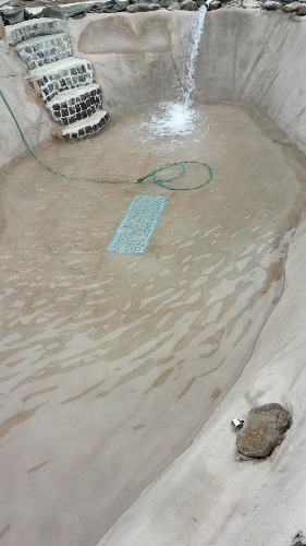

Hab jetzt erstmal bis zur Uferterasse gefüllt, da kommen ja noch paar Steine hin.
34m³ sind es bisher, schätze so ca 4 passen noch rein, bis er richtig voll ist.
Jetzt ist erstmal aufräumen angesagt...bischen baden...bischen weiterbauen...Arbeit ist es ja noch zur genüge.
Das Fließgewässer will ich dann als nächstes bauen, noch vor der Holzterasse. Wird ca 70cm üNN entspringen und sich auf ca 2m länge an Steinen vorbei in den Teich schlängeln.
Wenn ich die Folie hochziehe soweit es geht und die andere drüberlege, zieht es dann nicht Wasser in den Spalt zwischen den Folien....besser verkleben...wie habt Ihr es gebaut?

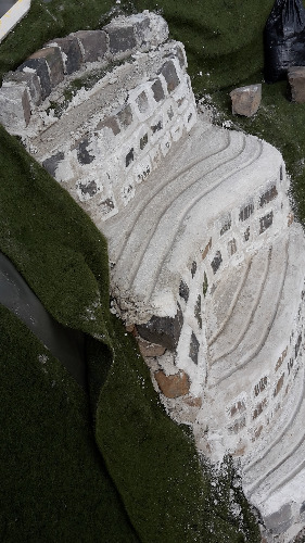

Treppe fast fertig:

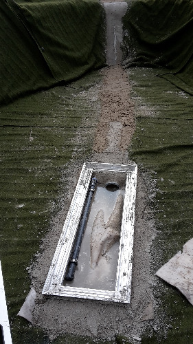

Sedimentfalle und Verbundmatte eingebaut:
Die hat bis auf den letzten Fitzel gereicht...

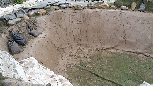

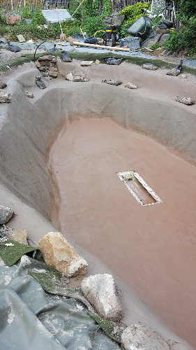

Danach vermörtelt, lief fast gut, nur eine Seite war erstmal abgerutscht
Also wieder hochgezogen neu beschwert und wieder drangeschmiert
Mit der Putzmachine war Alles in 5Stunden erledigt, inkl. Kaffeepause
Habe mit dünner Folie abgedeckt, bzw immer schön besprüht. Jetzt müssen die Sandsäcke und die Steine weg und dort noch Mörtel verschmiert werden. Und die oberste Treppenstufe muß ich noch bauen. Steine möchte ich wieder ein paar einbauen auf der oberen Stufe, habe gelesen das ist mit Mörtel möglich. Auf der 50er Stufe will ich noch 3 Pflanzbereiche einmodellieren, für die Seerosen. Zum WE hin werde ich so langsam Wasser einlaufen lassen.

Die erste Stufe der Treppe ist gebaut, der Dammduchbruch ist auch vermauert, die Absaugung ist drinne. Diese wird heute noch ebenerdig vergossen, dann kommt ja nochmal Matte drüber.
Die restliche Verbundmatte muß ich im Filtergraben noch verlegen, das ist bischen Bastelei, damit es keine Falten gibt.
Der Teich sieht alleine mit der Verbundmatte schon fertig aus
Licht- Check wurde durchgeführt und für gut befunden. Da muß ich noch die Leerrohre legen, die sind zum Glück recht kurz. Natürlich über der Matte und dann nochmal überkleben.
Ich hatte ja schon berichtet daß der Sickerschacht nicht gut, bis garnicht funtioniert, damit muß ich aber wohl leben.Irgendwo verstopft....:S
Unter der Sedimentfalle ist dadurch alles seehhrr wabbelig....der Rest der Bodenfläche geht aber.
