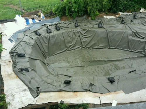

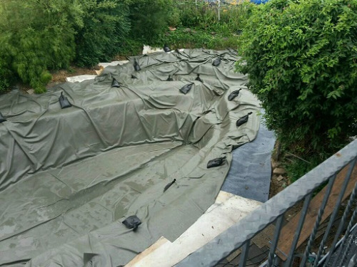

Hallo zusammen.
Putzmaschinen sind echt schwer zu bekommen bei uns. Habe noch 2-3 die ich fragen will, am optimalsten wäre natürlich wenn ein Mann dabei wäre, wie du schon vorgeschlagen hast Lohschneider.
Naja zumindest ist die Folie erstmal drinn, wurde am Sonntag auch gleich beregnet
Jetzt habe ich ja ertmal Programm. Verbundmatte kleben und die Anschlüsse verlegen, Leerrohre für die Beleuchtung darf ich nicht vergessen!
Den Dammdurchbruch wollte ich mit Natur Stein Platten aufmauern. Wie breit sollte das erfolgen? ZST entfällt bei mir ja. Der Damm ist oben 40cm breit, so breit müßte ich doch mindestens gehen, wenn der Filtergraben mal wegen Reinigung leergemachtwird steht ja allerhand an Druck auf der ST- Seite an. Manche haben da ein regelrechtes Bollwerk gebaut, ich wollte das nicht ganz so wuchtig.
Unter die Vermauerung erst Verbundmatte und dann Vlies 900?
Mark
Mark

30 Juni 2021 10:34 #32332
Lohschneider antwortete auf Tiefbau in der Wetterau
Ich habe es mit einer Putzmaschine gemacht, kann ich nur empfehlen. Kosten inkl. einem Bediener 300 Euro.

30 Juni 2021 10:12 #32331
Alfons-Teich antwortete auf Tiefbau in der Wetterau
Hallo Mark,
die Verbundmatte wird mit den Klebepads auf die Folie geklebt. Verschweißen muss man die nicht. Bei etwas Überlappung gibt der Mörtel genug Verbund.
Ich empfehle, beim Vermörteln von oben nach unten vorzugehen. Bei der Arbeit fällt immer was nach unten. Den fertigen Boden müsste man aufwendig schützen, so bilden die Spritzer die erste Einschlämmschicht. Zum Schluss kommt man über die bereits fertiggestellten Stufen auch leichter wieder aus der Grube raus...
Viel Erfolg beim Endspurt !

30 Juni 2021 09:25 #32330
von _mark_
_mark_ antwortete auf Tiefbau in der Wetterau
die 2000W haben es gebracht. Jetzt kann ich wieder den Saugschlauch entlüften um das Wasser abpumpen zu können
Nächste Woche Montag-Dienstag ist nochmal Regen angesagt, danach mache ich sauber und verlege die Folie und die Verbundmatte. Habt Ihr die verschweißt? Habe da ein bischen Angst um meine Teichfolie...ich glaube ich lasse es besser.
Ich will dann erst die Technik einmörteln, dann den Boden gießen und die Treppe bauen. Ab wann wird man denn wieder drauf können um die Wände zu verputzen?
Mark
