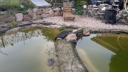

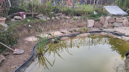

langsam geht es voran. die erste von 2 Sitzflächen habe ich fertiggemacht.
Das größe Problem hierbei: Wenn ich da sitze schaue ich immer auf den unfertigen Bereich. :dry:
Die Ufermatten Saat ist gut aufgelaufen, hoffe das startet dann im nächsten Jahr richtig durch.
Die Unterwasserpflanzen sind noch am Leben habe ich gesehen als ich die Sedimentfalle gespült habe und den Wasserstand im FG gesenkt hatte. Ansonsten sind die aktuell in der grünen Brühe nicht zu sehen.
Im weiteren Verlauf folgt ein Sandsteinweg mit Thymian als Fugenmasse. Das sind 9 verschiedene Sorten. Alles mit Gefälle nach hinten-rechts.
Für die Mauer die den Hang abfängt sind mir die Steine ausgegangen, die Bauern müssen jetzt erst wieder die Felder neu bestellen und mir die schönen Steinplatten auf den Sammelplatz fahren, dann gehts weiter
Zu tun gibts aber an anderer Stelle noch genug, und zum Glück ist keine Eile geboten.
Mark

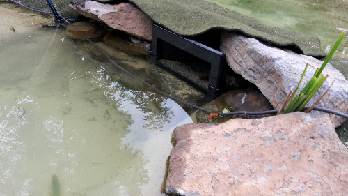

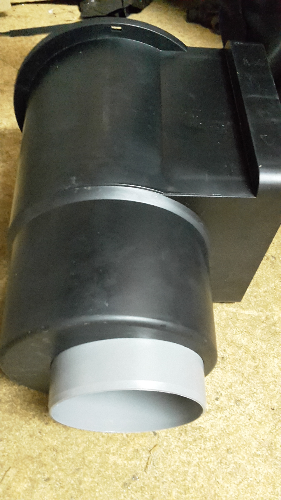

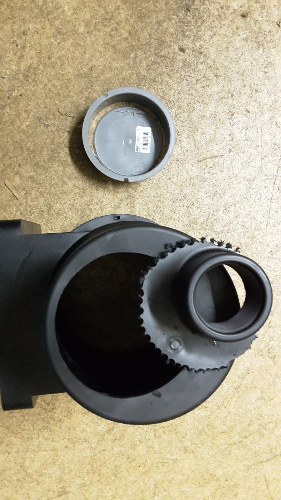

hier noch ein Nachtrag zum Skimmer- Thema.
Minianschluß rausgebohrt und gegen DN 100 getauscht
So in etwa sieht das dann fertig aus. Allerdings ist mir die neu gekaufte Pumpe verreckt und ich pumpe aktuell nur 1500l/std....da fließt es nur ganz lässig zurück, also ohne große Sogwirkung. Mit den 6500l sah das schon anders aus, das war bei geschlossenem Bodenablauf zu viel, ich denke daher über eine zweite schwächere, 3500l Pumpe nach...
Mark
