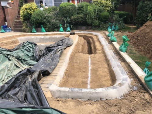

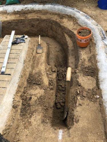

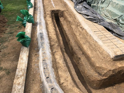

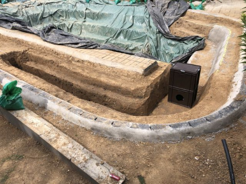

Hallo, bei mir ging es beim Filtergraben auch recht eng zu, ich habe teilweise die oberste Stufe weggelassen. Tipp: Lieber etwas tiefer bauen, wenn die Pumpe läuft sinkt der Wasserstand ab (je nach Pumpenstärke) und die obere Stufe fällt fast trocken. Der Wasserstand kann gut 10 cm absinken.

ja, so quasi. ist ja leider recht schmal. das ganze. du brauchst nen rand für dekopflanzen und den teil für die reinigung.
alles was ich kenne, wächst entweder bei 20 cm oder auch bei 80.
mit netto: schmiersand (unter der folie), vlies, folie panzerung und dann sollten noch 80 über bleiben

mach den rand tiefer, so auf 20 cm netto, dafür die mitte netto über 80.... auch insekten und amphibien sollten nicht einfrieren!

Guten Morgen zusammen,
irgendwie muss ich ja schon einen ganz schönen Nagel im Kopf haben, am Sonntag morgen um 7 im Forum unterwegs zu sein :woohoo:
Aber mich hat heute Nacht etwas beschäftigt und ich weiß es gerade nicht richtig zu lösen. Vielleicht könnt ihr mir Tipps geben.
Ich habe gestern damit begonnen, den Filtergraben auszuheben.
Unser Filtergraben ist aber leider Platzbedingt nur 1,2 m breit und 6m lang.
Es gibt von NG ja entsprechende Profilvorschläge. Allerdings weiß ich nicht, wie ich es machen soll, wenn die ZST Kiste 62cm hoch ist und der Profilvorschlag eine Tiefe von 40 - 50 cm vorgibt.
Ausserdem stehen ja am Ende des Grabens nochdie Pumpenschächte. Auch die haben ja die selbe Höhe wie die ZST.
Bei der ZST hätte ich ja ggf. noch die 30er Kiste nehmen können aber bei den Pumpenschächten gibt es die nur in 62 cm. (Oder ich habe was übersehen) :huh:
Ich fände es auch Charmant, wenn die Einbauten halbwegs Frostfrei wären. Das geht meines Erachtens nur mit den 60er Kisten?!
Ich hänge mal ein paar Bilder vom jetzigen Stand an.
Wie Ihr sehen könnt, sind die Stufen extrem schmal und ich bin mir nicht sicher, ob ich dann auf der mittleren Stufe überhaubt was pflanzen kann.
Meine überlegung war es nun, die mittlere Stufe komplett weg zu lassen und nur die Oberste und den "Tiefen" Bereich zu bauen.
Wenn ich das Prinzip des FG richtig verstanden habe, geht es ja Hauptsächlich um die Unterwasserpflanzen. Diese sollen ja das Wasser am besten reinigen.
Was meit Ihr? Oder liege ich hier völlig falsch?
LG Chrissi
