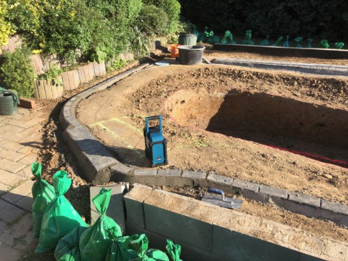

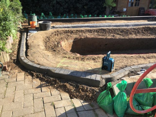

Gestern ging es dann mal wieder etwas weiter.
Nachdem sich meine Hände vom Zement etwas erholt haben, habe ich es mir gleich wieder gegeben :S
So langsam ist die Kontur des Teiches echt zu erkennen. Mitlerweile wird es auch für die Kids interessant. :woohoo:
Tatsächlich habe ich an beiden Enden (Damm FG und den jetzt neu gesetzten Steinen) einen Höhenunterschied von 4mm gehabt. Und das, obwohl ich nur mit der Meter Wasserwaage immer in längs Richtung gemessen habe.

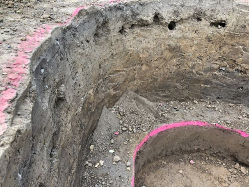

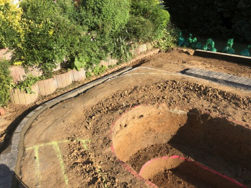

Zu der Maus: Ich befürchte, die ist noch richtig aktiv. Nachdem ich gestern die Folie weggemacht habe habe ich folgendes entdeckt:
Die Idee mit dem Beton finde ich Grundsätzlich besser, als den Bauschaum. Nur weiß ich nicht, ob sie dann neue Gänge bauen wird oder mir im schlimmsten Fall die Folie von unten zerstört.
Ich werde mal schauen, wieviele ihrer Gänge ich freilege, wenn ich die 50er Stufe baue.
Den Zaun werde ich soweit wie möglich frei legen und dann mit Material wieder verfüllen. Natürlich kommt das Vlies 900 unter die Folie.
Bei der Stufe unter dem Steg war ursprünglich der Gedanke, dass man dann gleich in das etwas tiefere Wasser schauen kann und somit vielleicht auch besser die Fische sehen kann.
Deine Aussage mit der Folien dehnung leuchtet mir ein. Ich werde dann besser nicht auf die oberste Stufe verzichten. Ich möchte kein Risiko eingehen.
Da ich den Boden ja noch mit Sand modelieren möchte, kannst Du mir sagen um wieviel tiefer ich die Stufen dann ausheben muss?
LG Chrissi

Zum Verfüllen der Gänge kannst du doch das nehmen, was du hast (Beton geht da auch), möglichst tief und fest rein stopfen.
Bauschaum geht natürlich auch, ich hätte da aber Bedenken wegen chemischer Ungereimtheiten zwischen dem Schaum und der Folie.
Ansonsten kommt ja sicher noch Vlies unter die Folie. Die fängt auch ein bischen was ab, wenn die Verfüllung dann noch etwas nachgibt.
Bei dem Zaun ist nicht viel zu erkennen. Ist das Winkeleisen?
Am besten ist natürlich ausbuddeln, wenn das aber nicht möglich ist, würde ich den wenigstens 10-15cm freilegen, abtrennen und wieder mit dem was du hast verfüllen.
Hier kommt ja auch wieder das Vlies dazwischen.
Zur obersten Stufe am Steg:
Wenn du nur ein kleines Stück der obersten Stufe weglassen und gleich auf 50cm gehen möchtest könntest du Probleme mit der Folie bekommen, da sie dann über die Kanten gedehnt wird. Vorausgesetzt ich habe richtig verstanden, was du meinst.
Ich habe zwischen Teich und Filtergraben einen Steg an der Längsseite. Die oberste Stufe ist hier bei mir ca. 20cm breit. Diese hindert mich nicht daran in den Teich zu schauen, aber da sich hier auch einiges an Leben abspielt kann man das vom Steg sehr gut beobachten. An den anderen Stellen sind ja immer noch der Ufergraben und -wall dazwischen.
