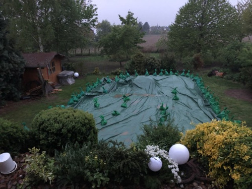

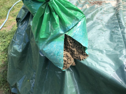

Hallo Teichmädels,
mit Freude habe ich mir Eure neuen Fotos angeschaut und ich bin beeindruckt, wie akkurat und sauber Ihr arbeitet. Es wird ganz toll werden.
Die Sandsäcke haben eindeutig UV Schäden. Wir brauchten für unseren Teichbau wesentlich länger als üblich und ich hatte Gelegenheit, die Eigenschaften der Sandsäcke zu beobachten. Der Sonne schutzlos ausgeliefert, hielten diese keine Saison durch. Als ich die Sandsäcke nach Bauende entleerte, stecken einige davon bereits in der dritten Hülle.
Weiterhin gutes Gelingen wünsche ich und hoffentlich bald neue Fotos.

Um nun endlich tagesaktuell zu sein....

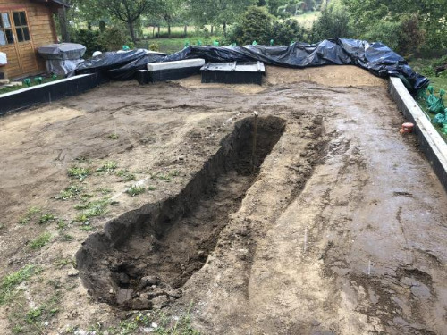

Es wurde für diesen Tag Regen angesagt. Damit aus dem Lehmboden kein Pudding wurde, habe ich am Abend das Projekt unter der Sicherungsfolie, welche ich schon ein paar Tage vorher bestellt hatte, versteckt.
Ein paar Tage später konnte ich wieder weiter graben.
Dabei ist mir folgendes Aufgefallen:
Konntet ihr auch beobachten, dass die Säcke nach nicht mal einem Jahr im Einsatz platzen bzw. sich auflösen.
Natürlich standen sie im Winter draussen und ich hatte an Nagetier verbiss gedacht. Aber nachdem von meinen 100 Säcken fast die hälfte sich beginnen aufzulösen, gehe ich ehr von UV Schaden aus.
Wer hat das auch schon beobachtet?
Nun regnet es hier seit Tagen immer mal wieder und wenn ich arbeiten muss scheint die Sonne. Somit komme ich derzeit nicht so richtig weiter.

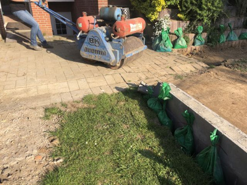

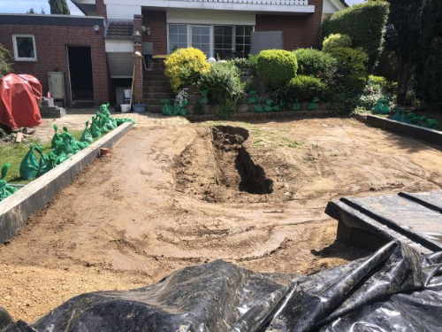

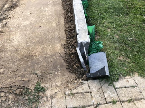

Aber wie das so auf dem Dorf ist....
Tina ist mit dem Fahrrad zum einkaufen und kommt zurück und erzählt mir:
Andreas (Der wohnt eine Straße weiter) hat eine große Walze mit Rüttelfunktion und die wiegt 530 kg :blink: Die können wir in einer halben Stunde nutzen.
Aha dachte ich mir.....
So bin ich mit der Walze vorweg die Straßen entlang, durch unseren Vorgarten, über den Rasen, bis hinter das Haus.
Alleine danach war ich schon durch :sick:
Lenken war nur durch daran herum reißen möglich.
Dadurch das ich in der Mitte schon angefangen hatte auszuheben, war es natürlich noch beengter.
Aber es scheint tatsächlich was gebracht zu haben.
Leider gab es auch etwas Flurschaden. Wenn die Walze in Bewegung war, hat sie so schnell nichts gestoppt.
Anschließend wieder durch den Vorgarten zu Andreas zurück.
An diesem Tag habe ich es mir richtig besorgt und mir tat jeder Knochen weh

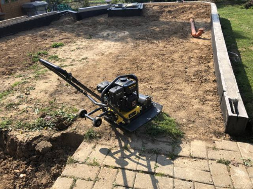

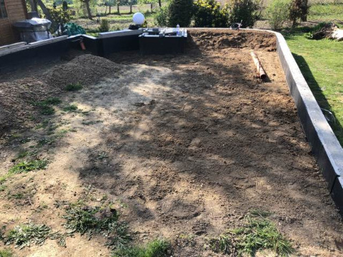

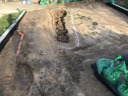

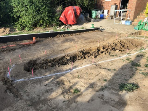

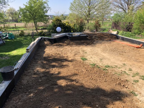

Zum Glück konnte ich mir von einem Nachbarn eine kleine 80 kg Rüttelplatte ausleihen.
Allerdings hat sich unser Lehmboden darüber kaputt gelacht.
Nun hatte ich die befürchtung, wenn ich da nicht mit etwas schwererem Verdichte, dass sich der Boden im Nachhinein zu doll setzen wird.
Aber wie transportiert man eine 400 kg Rüttelplatte? Anhänger ist vorhanden aber... wie bekommt man sie da rauf und da runter?
Also Plan mit der Rüttelplatte verworfen, in der Hoffnung das es gut gehen wird. Dafür die Profile für den Teich ausgemessen und den Tiefbereich angezeichnet. Ich will die Erde vom Aushub nutzen, um die Flachen Bereiche damit aufzufüllen.

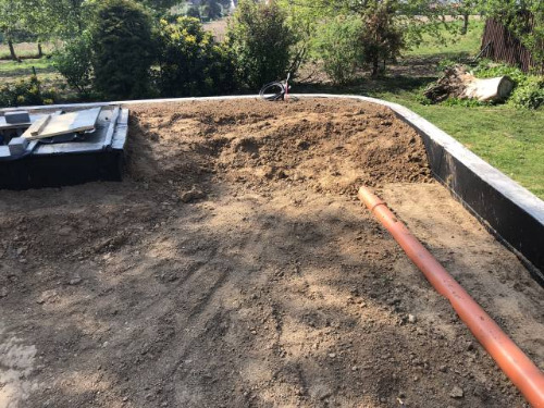

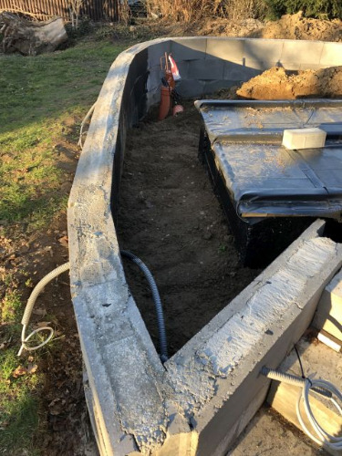

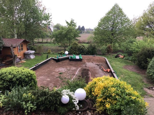

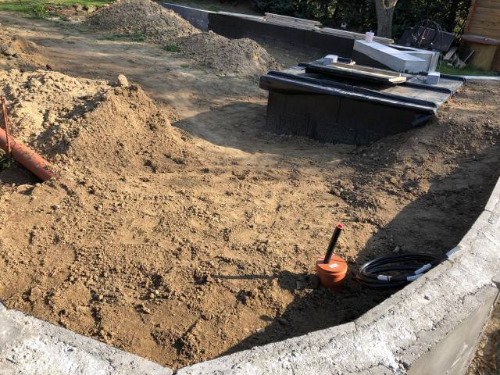

Langsam geht es nun los mit den Erdarbeiten.
Wird auch Zeit, Beton mag ich nicht mehr machen :huh:

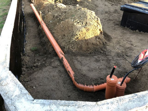

Der Teichüberlauf wurde nun auch schon verlängert
Die Haufen werden kleiner :laugh:
Bis sie nun ganz weg sind.
Problem ist, dass mir einige qm3 Boden fehlen, um die Fläche erstmal gerade zu haben, um dann später in die Tiefe zu graben.

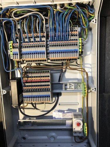

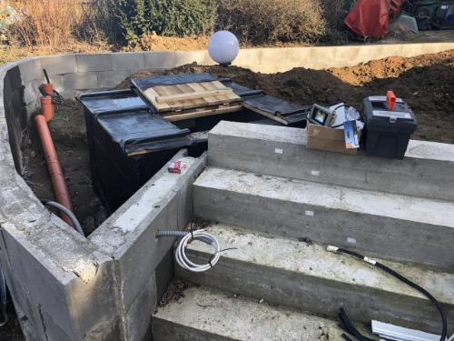

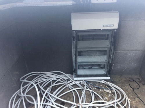

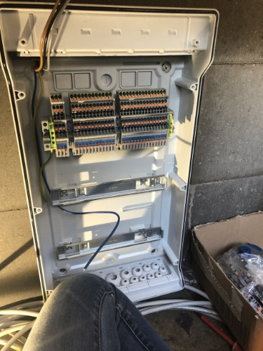

Neues Jahr gleiche Baustelle :woohoo:
Am 16.2. habe ich die Arbeiten am Teich wieder aufgenommen. Angezogen wie ein Michelin-Männchen habe ich mit der Verteilung im Versorgungsschacht begonnen.
War ganz schön unbequem da unten drin :sick: Sich immer durch die kleine Öffnung quetschen... Aber immerhin wurde es da auch schnell warm drin.
