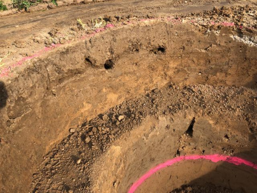

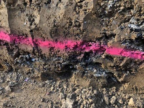

Hallo Ihr lieben,
ich habe aber auch wieder eine Frage:
Beim Ausheben der Grube bin ich auf einen Untermieter gestoßen. Vermutlich sind das die Gänge einer Wühlmaus?!
Da ich gelesen habe, dass sich durch den Wasserdruck die Folie an diesen Stellen in die Löcher presst und dort sehr weit gedehnt wird, wollte ich sie mit Sand verschließen.
Salamanda hatte ja von Schwemmsand geschrieben, aber dieser ist in unserer örtlichen Kiesgrube nicht bekannt.
Nun bin ich mir unschlüssig, welches Material ich zum Modelieren und solche Löcher schließen nehmen kann.
Hat da jemand noch eine Idee?
Und was passiert, wenn der Untermieter dort noch wohnt und mir die Folie von hinten kaputt macht?
An einer weiteren Stelle in der Grube habe ich noch einen prähistorischen Zaun gefunden. Auch dieses muss ich irgendwie schließen, bzw. überdecken.
Ich freue mich auf eure Antworten.
LG Chrissi

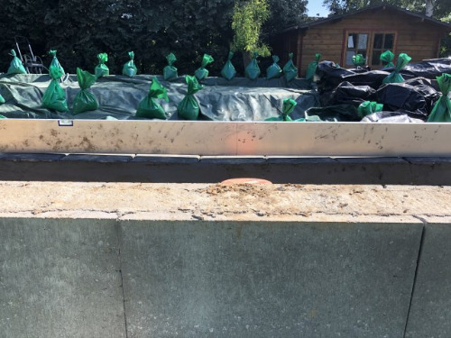

11 Juni 2019 07:40 #28544
von Teichmädel
Chrissi und Tina

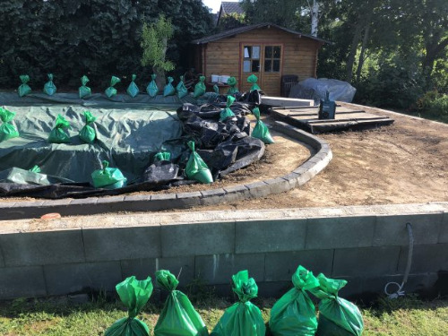

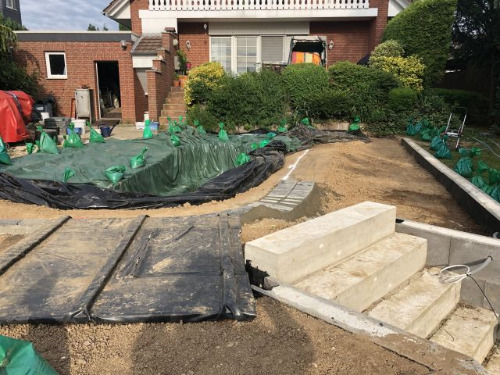

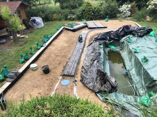

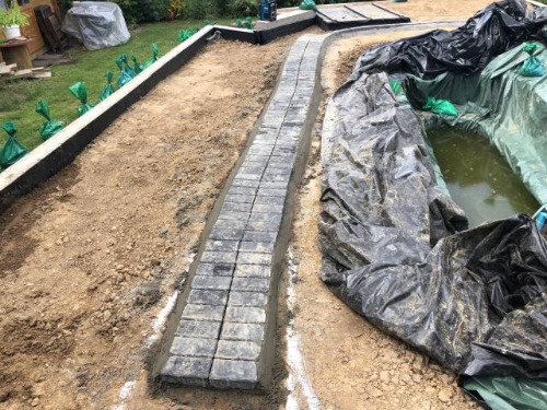

Gestern war mal wieder Gewitter am Nachmittag angesagt.
Also schnell noch ein bisschen weiter gemacht. Gott sei Dank beschweren sich die Nachbarn nicht, dass am Pfingstmontag bei mir der Betonmischer läuft. :woohoo:
Zwischen ST und FT werden die Betonsteine quer und zweireihig gesetzt, damit man auf dem Uferwall lang gehen kann. Dieser Weg soll an der Terasse an der Betontreppe enden.
Der Teil des Uferwalls ist nun bis zu der zukünftigen Dammdurchführung auch fertig. Und nein, ich habe keinen Knick in der Optik, es soll leicht geschwungen sein :laugh:

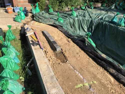

11 Juni 2019 07:30 #28543
von Teichmädel
Chrissi und Tina

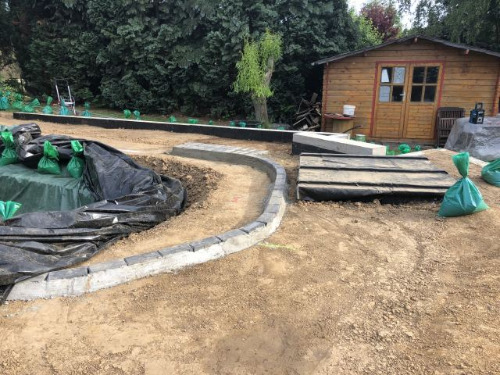

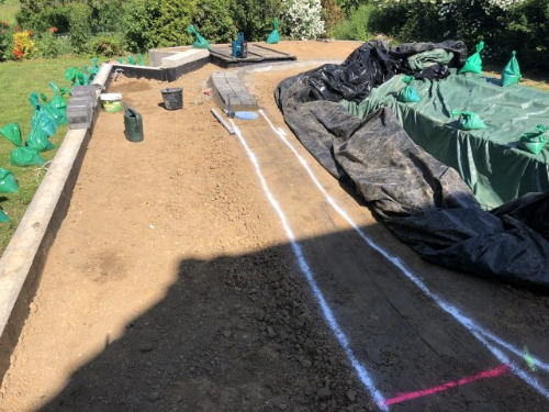

Ein bisschen was habe ich noch :woohoo:
Schon mal den Uferwall eingezeichnet.
Begonnen die Steine für den Uferwall in Mörtel zu setzen. Ich bin mir noch nicht ganz sicher ob das Graben oder auf den Knien rumrutschen besser ist. :blink:
Immer schön mit der Wasserwage kontrolliert.
Im Bereich des Überlaufs, habe ich die Steine um 15mm abgesenkt. So soll (und hoffe ich) dort zuerst das Wasser übertreten und in den Überlauf verschwinden. Soviel zumindest die Theorie
Und wieder Regenwasser auspumpen.....

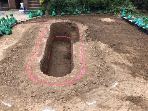

11 Juni 2019 07:14 #28542
von Teichmädel
Chrissi und Tina

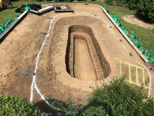

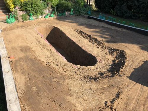

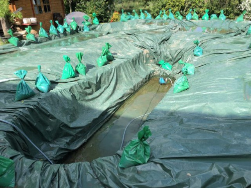

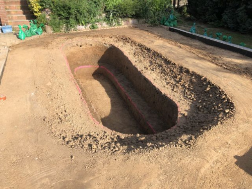

nachdem es heute mal wieder regnet, habe ich auch etwas Zeit ein paar Bilder vom weiteren Werdegang einzustellen.
In den letzten Tagen bin ich ein wenig weiter gekommen und langsam kann man (auch die Kids :lol: ) erahnen, wie der Teich später mal aussehen wird.
Den Aushub vefülle und verdichte ich immer gleich wieder am Rand
Mit der nächsten Stufe begonnen
Meine Arbeit wird von unserer Haus und Hof Amsel kritisch überwacht :lol:
Da sie in dem Aushub fleißig nach Würmern und anderem Getier sucht, hat sie mehr als einmal fliegende Erde abbekommen. Aber es schein sie nicht zu stören. Ich aus der Grube Raus, Amsel rein :silly:
Zweite Stufe auch grob fertig
Und immer wieder schön die Folie drüber
