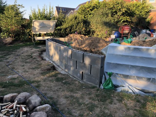

Damit war das Jahr 2018 erledigt.
Der Bau ging am 9. November in den Winterschlaf.
Sicher gab es noch ein paar Tage an denen ich etwas hätte machen können, aber da ich so eine Frostbeule bin, war es mit einfach zu kalt.

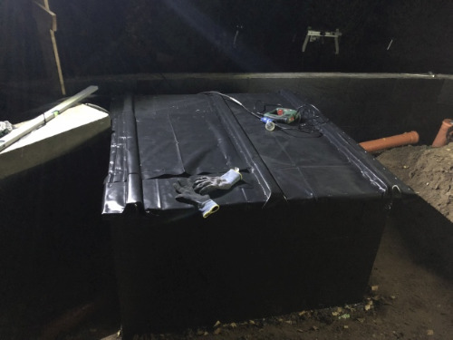

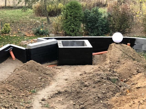

Der Versorgungsschacht steht nun endlich.
Teilweise arbeite ich nun schon unter Licht :huh:
Die Mauer ist nun auch soweit fertig.
Ich konnte den Versorgungschacht sogar noch mit dem Dichtanstrich versehen
Fehlt noch der provisorische Deckel, damit mir das Teil nicht wie eine Badewanne voll läuft.
Das ganze mit einer Teichfolie überzogen.

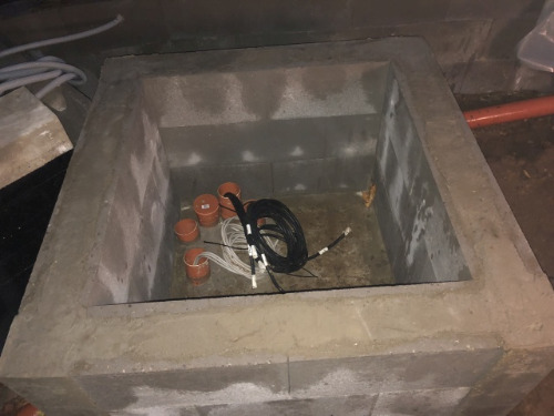

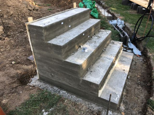

Ich wollte unbedingt vor dem Winter den Versorgungsschacht fertig haben.
Man merkt aber auch, das die Tage schon erheblich kürzer werden.

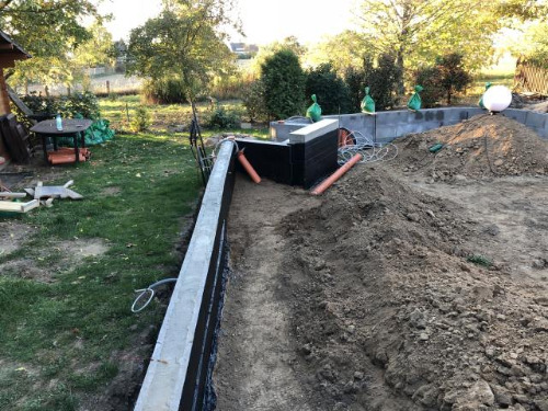

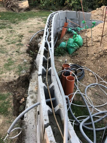

Mittlerweile ist es Anfang Oktober. Aufgrund des extrem heißen Sommers, in dem ich pausiert habe, versuche ich jetzt noch so viel wie möglich nachzuholen.
Die Fläche die später einmal Teich werden soll, sieht aus wie eine Mondlandschaft. Überall Erdhaufen. Machmal ist es schon depremierend, wie langsam es voran geht.
Einige Teile der Mauer sind schon mit einem Dichtanstrich versehen.
An dieser Stelle soll ein Versorgungsschacht hin.
Dazu mussten erstmal ein paar Fundstücke "geborgen" werden

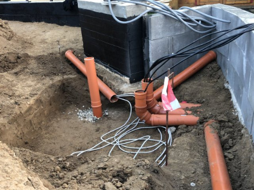

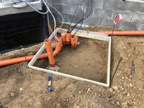

08 Mai 2019 11:22 #28411
von Teichmädel
Chrissi und Tina

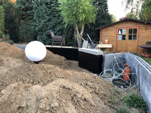

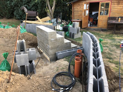

Beton, Beton, Beton
Nebenbei ein paar Kabel in der Mauer für die Umfeldbeleuchtung verstecken
Und immer fleißig Material mischen

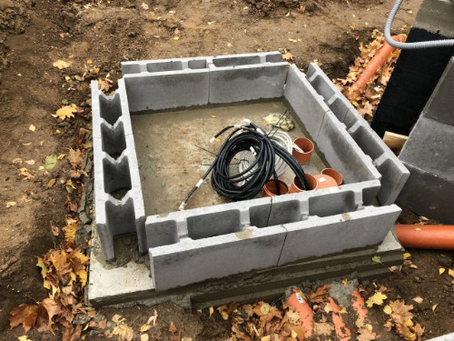

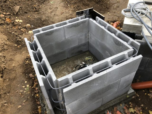

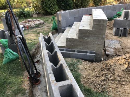

So langsam kann ich keinen Beton mehr sehen :S
Nun geht es mit den Schalsteinen weiter
Und das alles muss auch noch mit Beton verfüllt werden
