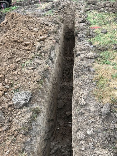

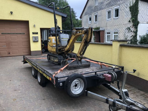

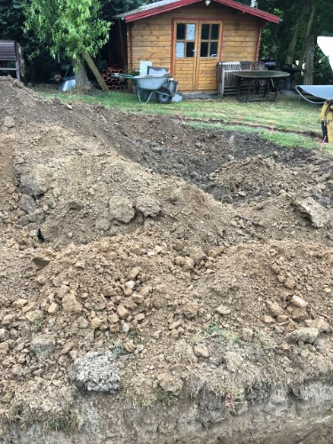

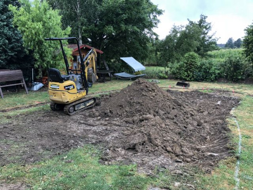

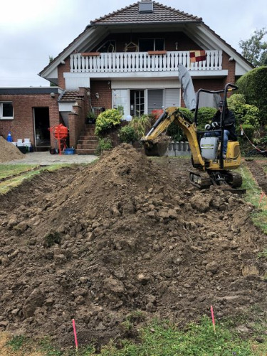

So, es gibt mal wieder ein paar Bilder...
Derzeit hänge ich mit dem Berichten ca. 1 Woche hinterher.
Die letzten 14 Tage hatte ich Urlaub und muß nun seit Montag bei 30° wieder schaffen :blink:
Ich hatte ja geschrieben, dass alles ursprünglich von Hand geschaufelt werden sollte. Leider ist der Boden dermaßen hart, dass es von Hand kaum zu schaffen ist.
Tina hatte schon länger gesagt, dass wir uns doch lieber einen Bagger ausleihen sollten.
Problem 1: Um in unseren Garten zu kommen darf das Teil maximal 1m breit sein.
Problem 2: Die 1m breiten Bagger wiegen im Schnitt um die 1,5 to. Plus Anhänger, übersteigt das die Zuglast unseres Fahrzeuges und man müsste sich auch noch ein passendes Zugfahrzeug mieten. Das wiederum lässt die Kosten in die Höhe schnellen, wo ich sage, das tut nicht not
Also habe ich den Montag unter anderem damit verbracht Preise für die sogenannte Micobagger Größe einzuholen und zu schauen, wer diesen in dieser Woche noch verfügbar hat.
Und zu meinem größten Erstaunen konnte ich für den Tag darauf einen Microbagger so ca. 30 km von uns weg bekommen.
Und so kam es, dass wir Dienstag früh um 7 beim Verleiher waren und den Bagger in Empfang nahmen.
Sieht schon ein bisschen verloren auf dem Anhänger aus :blink:
(Ob der noch die Milch bekommt?)
Achso, sagte ich schon, dass ich mit so einem Teil noch nie was zu tun hatte?
Im übrigen weiß ich nun auch warum der noch verfügbar war...
Alle anderen waren schlau und haben auf ihre Wetter App geschaut... Seit Wochen kein Regen. Aber das war der Tag an dem es den ganzen Tag bei uns regnen sollte :sick:
Ich habe im Heft 2 der Teichbau Anleitung was zum Thema selber Bagger fahren gelesen...
.... man braucht ca. 30 Minuten bis das Zusammenspiel der verschieden Armfunktionen einigermaßen klappt und man nicht ständig durch geschüttelt wird....
Hat bei mir devinitiv länger gedauert :S
Nach weiteren 2-5 Stunden soll ein einigermaßen synchroner Bewegungsablauf möglich sein...
Naja..:S
Die Bilder sprechen glaube ich für sich.
Ach ich vergaß: Es stand in dem Heft, dass diese Baustellen meist aussehen wie ein gepflügter Acker.
Was soll ich euch sagen? Sie haben ja so recht :laugh:
Wie dem auch sei. Es hat dennoch einiges an Arbeit abgenommen und dabei trotz des Wetters Spaß gemacht.
War eine echte Erfahrung.
Mit diesen hoffentlich lustigen Bildern wünsche ich euch einen schönen Abend.
Chrissi
