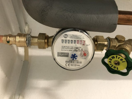

Hallo Salamander,
wir haben zum Glück schon einiges hier im Forum gelesen
Da war schon mal irgendwo das Theme mit dem Gartenwasseranschluss....
Schau mal
Leider ist es nur ein 1/2 Soll Anschluss geworden.
Liebe Grüße
Chrissi
Schau mal
Liebe Grüße
Chrissi
